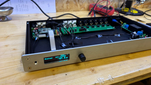

Messagepar GoodNoize » mer. 10 déc. 2025 20:51
Hourra
Merci Thierry !
Bon, les écrans avaient quand même bien du plomb dans l’aile.
Là, l’affichage est nickel. Je peux mettre le contraste au mini est ça reste ultra clean.
D’habitude j’ai un espèce de « fond » diffu de ce qu’il y a d’afficher en permanence. Je sais pas comment expliquer.
Et mettre le contraste au mini diminue effectivement le bruit audible d’alim.
Prochaine étape, le transfert du preset et gestion des niveaux.

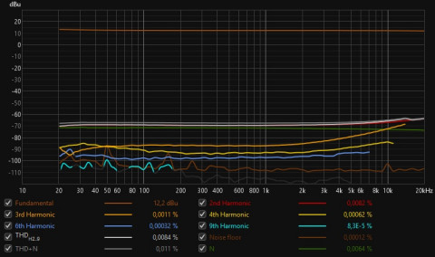

Messagepar GoodNoize » mer. 17 déc. 2025 11:25
J'ai refais une petite mesure de THD en step hier soir avant de fermer le boitier
Comme d'hab je sais pas trop ce que ça vaut... On rentre en ANA dans le DSPiy 1.8V pour pas saturer l'entrée. ça sort en gros 12/13 dBu comme prévu.
Bruit de fond à -120 dB
THD à -82 dB.
ça me semble utra cleanitude.
J'ai ensuite rentré mon appli 2x3 + FIR.
Me reste à comparer si les fonctions de transfert sont bien identiques à ce que j'ai en ce moment sur l'autre DSPiy.
