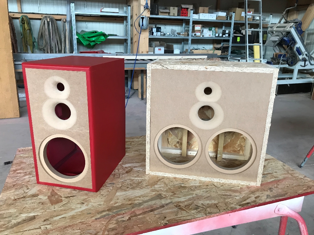

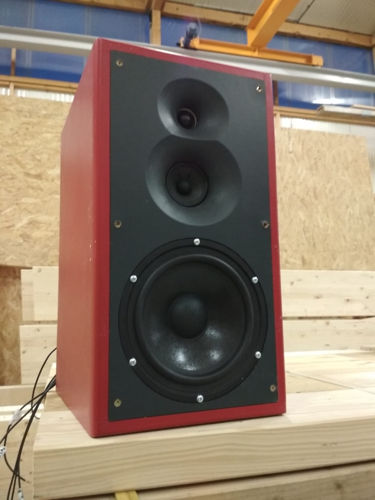

Sans prétentions :

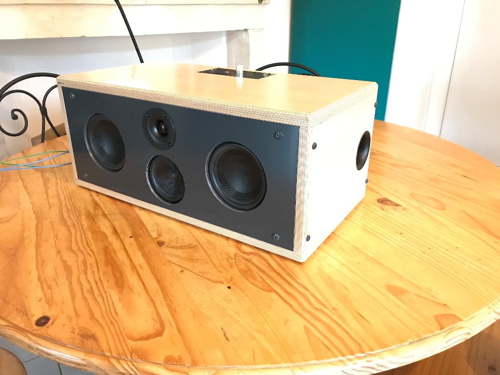

Alors dans le genre qui me plait bcp et qui se rapproche plus de la technique atelier plutôt que du showroom, je sais pas si je vous avait partagé la réa de ma boombox.
1/ on perce les trou internes des HP
2/ on défonce la tôle en alu (ici du Dibond) avec une fraise à copier au diamètre des trous de montages de HP (par chance, même diamètre que extérieur suspension). On maintient la tôle sur la façade bois (ici des vis à l'emplacement définitif)
3/une façade bois avec les feuillures faites à la volée
4/Les HP dedans
5/ HOP !
Ce n'est pas la révolution de l'année, mais je n'ai pas vu d'autre réalisation utilisant des tôles alu ou Dibond. Pourtant ce matériau s'usine presque comme le bois. Relativement simple à réaliser et un fini nickel.
La tôle alu peut-être retournée car un côté mat et l'autre satin.
On peut aisément changer la couleur de la façade..
J'aime bien :) :) :)

Messagepar alka » mer. 27 nov. 2019 15:02
C'est vrai que le dibond permet de faire des belles finitions.
Beau boulot ;)
Philby en était amateur aussi. Je ne sais pas ou ça s'achète pour un particulier.
Sur Bounty, des vis noires sur le boomer ce serait mieux :mrgreen:
Ca a du cogiter dur pour aboutir a une tel baffle. J'ai pas suivi le fil hcfr.
Le ROUGE et le NOIR ! on sent le littéraire à la manoeuvre :mrgreen:
