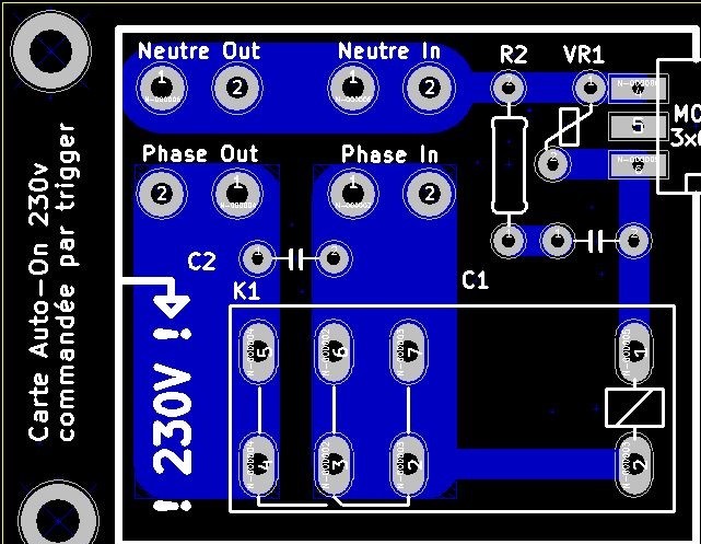

un petit UP sur ce montage... bon, j'ai donc fait l'acquisition d'un ampli sérieux, pas fabriqué par moi :hehe: et qui est assez puissant :

Les pistes de la carte trig 230V sont elles assez costaud pour commander l'alim d'un tel ampli ? La probabilité pour qu'il soit utilisé à pleine puissance est très faible mais sait on jamais, et je souhaite un montage 100% safe.

le relais RT314730 utilisé dans le kit tient 16A. Tu pourrais commuter un gros radiateur électrique ou un four avec ça :mrgreen:

Messagepar androuski » lun. 7 oct. 2019 18:35
Oui,
mais ça ne répond pas à la question, qui ne portait pas sur le composant mais sur les pistes du PCB :hehe:
Je pense que oui mais je ne suis pas qualifié pour trancher sur une matière pareille, ie qui implique du 230V.

Messagepar androuski » lun. 7 oct. 2019 18:37
Les deux pistes de puissances commutées font 10mm environ.
Sur l'autre on peut arriver et repartir sur le même faston sans faire transiter réellement le neutre par la piste.

Messagepar androuski » lun. 7 oct. 2019 18:52
Ah pas mal ça merci.
Elévation de t° je sais pas trop quoi mettre. J'ai mis 5° et t° ambiante 25° pour l'été, et pour une largeur de 10mm en couche externe, j'obtiens 8,5A... je ne pense pas que ça aille jusqu'à 8,5A avec 230V :gene:

Messagepar androuski » lun. 7 oct. 2019 18:57
Par contre j'ai un doute sur l'épaisseur.. je ne sais plus si c'est 35 ou 70µ... j'ai retrouvé le "bon de commande" qui est en fait un pdf du devis en ligne, mais ce n'est pas précisé.
