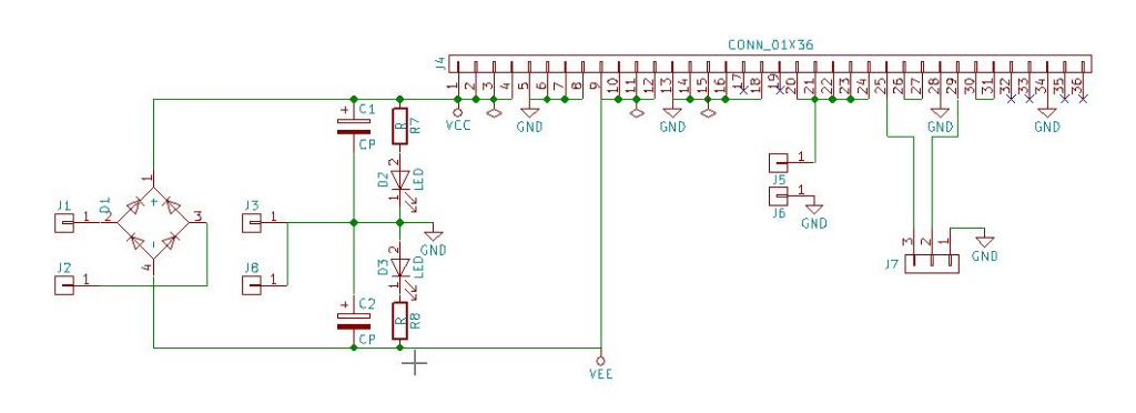

Voici les schémas. Ajd je vais tester en attaquant l'Ucd en asymétrique avec le DSPiy sans la carte sym.

Donc un bon schéma, au passage ton schéma mentionne 2 capas électro et ton PCB en a 4 :-|
Un schéma de câblage et quelques photos explicatives….

Ensuite, tu devrais te repencher sur ton alimentation. Je ne vois strictement rien pour contrer la HF générée par ton ampli classe-D.
Mais comme déjà signalé, tes schémas ne semblent pas en concordance avec tes PCB.

Messagepar androuski » sam. 24 août 2019 14:06
Le schéma est bon, j'ai juste dupliqué les capas à l'étape routage, sans revenir à l'étape schéma, comme c'est à usage strictement perso je n'en voyais pas l'utilité.
