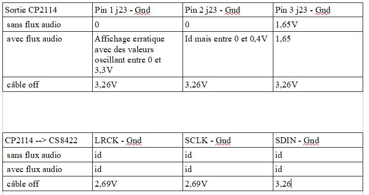

Une soudure qui foire sur le CP2114 est possible, j'ai eu pas mal de soucis avec ce composant (sans doute un peu trop vieux dans le stock Mouser…)
Je présume que tu n'a pas d'oscillo.
Avec un multimètre :
Tu retire les 3 jumpers.
Tu 'mesure' une tension entre chaque Pin de J23 par rapport au GND qui se trouve sur le 3 Pin à l'opposé (celles qui étaient libres lorsque les Jumpers étaient place).
Mesure une fois avec du son et une seconde fois sans son et en ayant retirer le câble USB.

J'ai sorti le multi, jumper off, voici ce que j'obtiens, le flux audio est fourni par le générateur de REW.
A vue de nez ça sent pas bon.
Messagepar thierryvalk » sam. 13 juil. 2019 20:56
Je dirais que c'est pas mal, le CP2114 semble bien générer un flux I2S.
En Pin 2 il aurait logique d'avoir une tension de l'ordre de 1.6V avec flux audio, mais vu la fréquence élevée ont peut dire que le multi ne suit pas.
Le problème se situerait plus vers U8 le CS8422.
L'idéal serait de tester avec une source en SPdif, coax ou optique.
Sinon, remettre les Jumpers et faire les même mesures sur les 3 pads entourés en bleu.

Messagepar androuski » dim. 14 juil. 2019 09:16
bon la jonction physique semble fonctionner via le jumper, j'ai la même chose, sauf une chute de tension sur la mesure câble off.
Je suppose que l'étape d'après est de tester les sorties du CS8422 ?

J'ai qd même mesuré les sorties au multi avec un sinus : en ana j'ai un signal cohérent, 1v en sortie niveau au taquet et jumper réglés sur 1v, en USB rien du tout.
