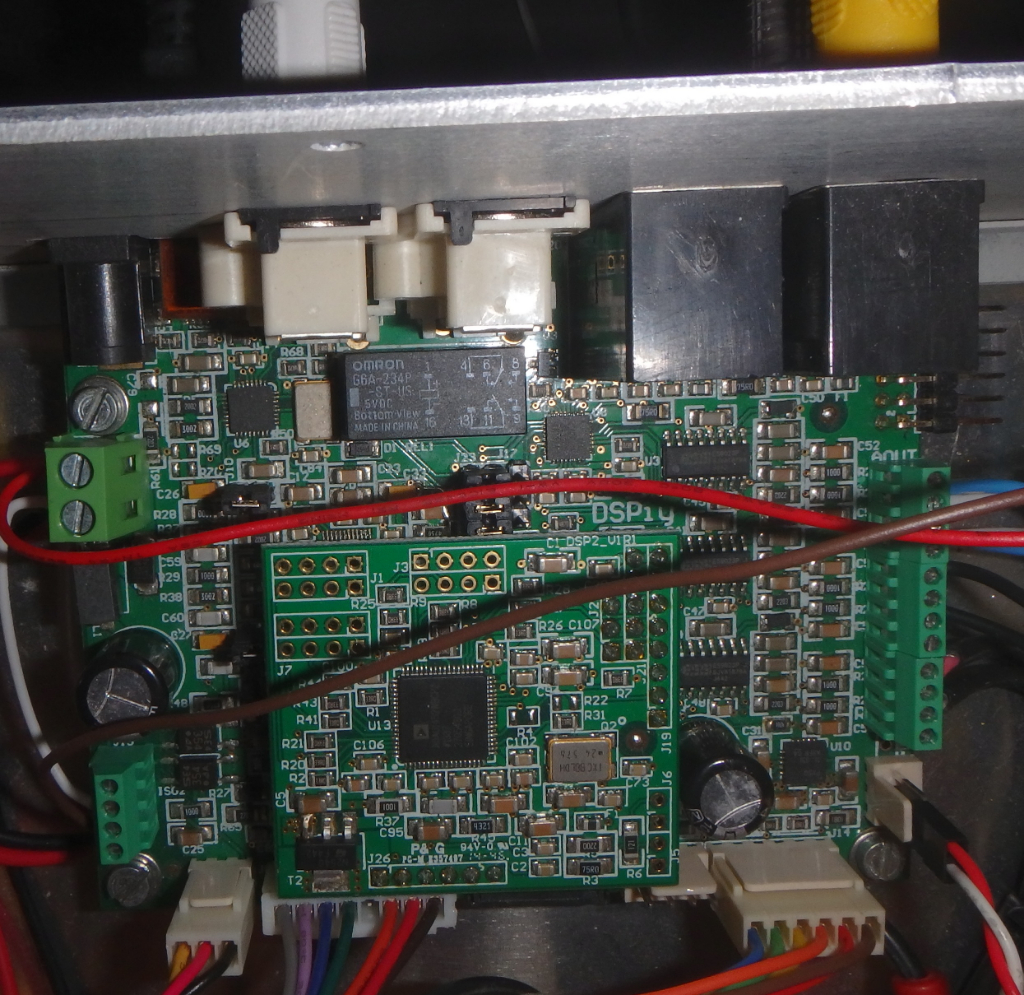

Une photo du DSPIY pour la conf des jumpers.

J'ai sorti le multi, jumper off, voici ce que j'obtiens, le flux audio est fourni par le générateur de REW.
A vue de nez ça sent pas bon.

Messagepar thierryvalk » sam. 13 juil. 2019 20:56
Je dirais que c'est pas mal, le CP2114 semble bien générer un flux I2S.
En Pin 2 il aurait logique d'avoir une tension de l'ordre de 1.6V avec flux audio, mais vu la fréquence élevée ont peut dire que le multi ne suit pas.
Le problème se situerait plus vers U8 le CS8422.
L'idéal serait de tester avec une source en SPdif, coax ou optique.
Sinon, remettre les Jumpers et faire les même mesures sur les 3 pads entourés en bleu.
