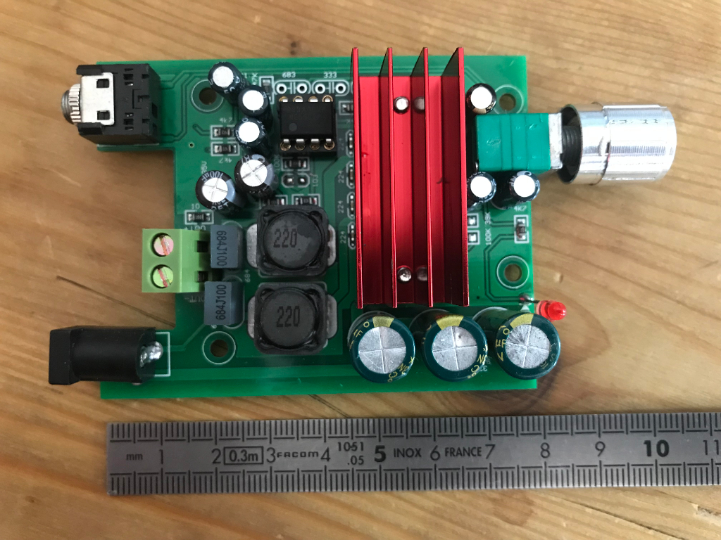

ampli tout rikiki réceptionné :)

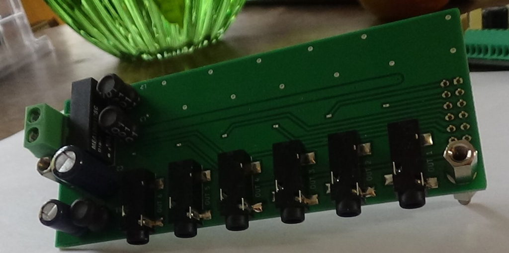

Cekecéça ?
Alain ou Thierry, vous pensez que c'est possible de m'en glisser un dans une petite enveloppe ?
Pour qu'on soit bien d'accord : on parle de ça n'est ce pas ?
Bon la c'est 10p et non 12p.
Sinon aujourd'hui j'ai fini l'usinage de la face avant de mon V2 dans de l'alu 4mm. Il n'y a que le panneau arr avec les connecteurs que je pense sous traiter.
Messagepar alka » jeu. 27 juin 2019 23:11
@androus : pour le connecteur, on parle de la moitié de ça. Une seule rangée de 6.
Il t'en faudra deux a souder cote a cote, idem ce que tu as fait pour ton coté male.
Messagepar androuski » ven. 28 juin 2019 06:00
Oui,
ça ira très bien il suffit de souder avec entretoises et stackage pour avoir le bon calage mécanique. Tu peux me faire ça du coup ?
Ca me tirerait un épine du pied :merci:

Non je dis juste qu'il faut les souder, cartes montées, donc solidarisées avec leurs deux entretoises.
Messagepar androuski » ven. 28 juin 2019 13:39
La carte montée, pas encore testée...

Dites moi vous pensez que je peu déporter le bouton de volume en soudant des fils sur le PCB du mini ampli ?
Messagepar thierryvalk » dim. 30 juin 2019 21:13
Oui, mais en utilisant un câble blindé ou au grand minimum bien torsadé.
Messagepar GoodNoize » lun. 1 juil. 2019 07:34
Ok merci :merci:

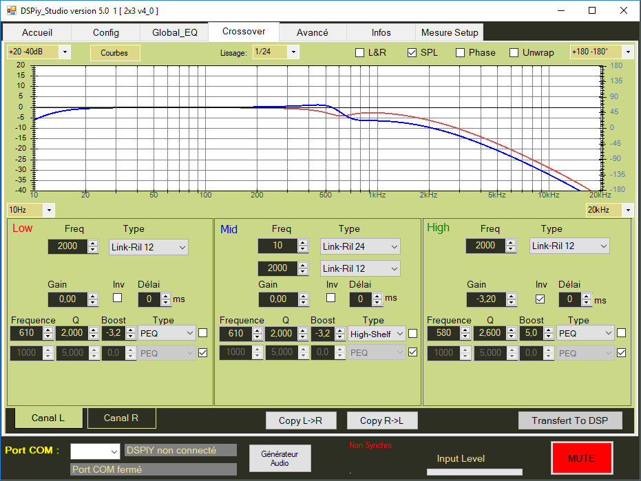

J'ai un affichage bizarre sous Dspiy_studio. J'ai voulu essayé une appli IIR et là c'est assez étrange à l'affichage!
Les mid et low devraient être identiques, au high pass 10Hz prés... enfin je pense et le high devrait s'afficher mais rien de tout ça, est-ce normal ?
Messagepar thierryvalk » lun. 1 juil. 2019 17:49
Je pense que le High est caché par le Low; pour le Mid, tu as un Hih-Shelf à la place de PEQ pour les 2 autres.
Edit : non pour le High, vu les -3.2 dB de gain; il devrait apparaitre.
Clique sur le bouton Courbe et vérifie si la courbe Filtre High est bien cochée.

Messagepar sdf » lun. 1 juil. 2019 19:13
:super: Parfait ... merci pour tes réponses, c'était tout ça! ;)
