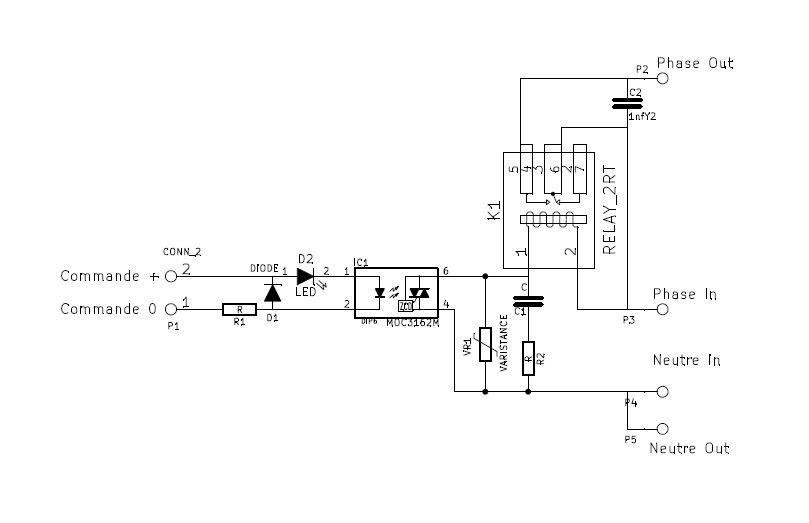

je me suis pas fait comprendre : il ne s'agit pas d'utiliser le TLP126 pour commuter directement le switch du softstart, mais pour commuter un autre opto comme ici :
pas le moc utilisé ici mais un opto plus sensible, pour pouvoir fonctionner avec les 2,5mA du TLP126. Du coup ma question c'est qu'est qui devrait entourer cet opto "de puissance"

Voila un exemple, pas avec un opto mais un relais, J15/1 et 2, sont en référence au sortie de l'opto du DSPIY sur le bornier J15. La tension, +5V sur le schéma, est à choisir en fonction du relais utilisé.
Il est possible d'utiliser autre chose qu'un relais mais ça demande de connaitre le schéma d'entrée.

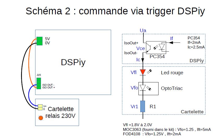

Ma question était donc : un opto comme celui monté sur la carte trig postée plus haut (MOC3063 Vfo=1.25 , Ift=5mA ou FOD4108 : Vfo=1.25V , Ift=2mA, merci Alain) peut il être utilisé comme switch sur la commande. Je pourrais utiliser ma carte trig, mais si on peut enlever un relais et ne garder que l'opto c'est aussi bien...
sdf est-ce que ton montage peut fonctionner sachant que la sortie opto du DSPiy est limitée à 2,5mA ? Je n'ai pas trouvé de relais avec une bobine aussi sensible.

Messagepar sdf » dim. 17 mars 2019 09:23
Je ne vois pas trop les 2.5mA dont tu parles mais le courant d'alimentation du relais vient du +5V et dans l'opto, c'est moins d'1mA qui circulerons.
Messages : 986
Messagepar androuski » dim. 17 mars 2019 09:53
OK je pige ; c'est parce que dans le schéma que j'ai en tête le 5v transite par l'opto du DSPiy, comme ici :
D'où les 2,5mA.
Bon ben j'y suis du coup, les deux fonctionnent.
