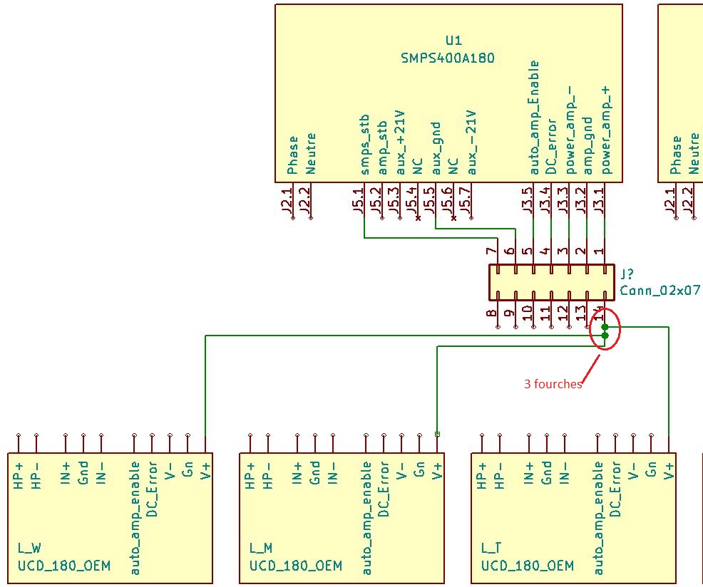

Messagepar GoodNoize » jeu. 28 févr. 2019 10:29
J'ai re-repris le schéma
Et la je suis arrivé à un truc super clair dans ma tête, qui me rend beaucoup plus serein pour le câblage :) :)
On à donc un bornier 2x07P
Qui sera certainement un 2x06 en réalité car 2x07 ou 2x08 pas en stock... et RS à mauvaise habitude de repousser tout les jours les délais de réceptions stock.
Bornier https://www.rs-particuliers.com/WebCata ... 22009.aspx
Cosse fourche M4 largeur 7.4 mm : https://www.rs-particuliers.com/WebCata ... 2571.aspx#
Je vais aussi reprendre des faston isolés, parce que la j'ai pris un truc vraiment pas top.
Trop long, si le fils par sur le côté il y à gros risque de contact. Suffit de pas beaucoup forcé pour que les 3 cosses se touchent.
Et puis les pattes de sertissage c'est bof
ça devrait être beaucoup mieux avec ça : https://www.rs-particuliers.com/WebCata ... 39839.aspx
Messagepar thierryvalk » jeu. 28 févr. 2019 11:53
Pour tes cosses, il existe des manchons:
https://fr.rs-online.com/web/c/connecte ... -a-sertir/
En général on utilise des Faston avec une partie isolée comme ton dernier lien.
C'est pratique car la couleur donne la section du fil et surtout se serti avec une pince très courante.
Existe en diverses formes.
Existe aussi en vraie isolée :
https://fr.rs-online.com/web/p/clips-a-sertir/0534351/
