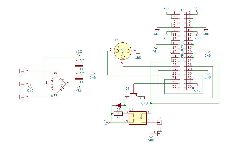

Messagepar androuski » mer. 29 août 2018 13:03
Du coup voilà le schéma de la carte
Messagepar androuski » mer. 29 août 2018 14:32
Plus simple, universel, etc.
Messagepar androuski » mer. 29 août 2018 14:35
Pas faire gaffe au relais transformé en opto, c'est un artefact graphique. Kicad. M'énerve. Ce logiciel.
Messagepar alka » mer. 29 août 2018 14:49
ah je viens de comprendre: c'est ta carte qui fournit l'alimentation à l'ampli ! je suis lent a la détente.... :mrgreen:
je pensais que les pins du gros connecteur n'étaient que des sorties.
La recommandation de Hypex c'est que le capteur de présence DC serve a couper l'alim de l'ampli, pas l'enceinte.
L'idée est que si il y a du DC détecté en sortie (>13Vdc), c'est que l'ampli va vraiment mal et il faut arrêter de l'alimenter tout de suite. Cf texte de l'image du post de 11h36. Il faut couper a la fois Vcc et Vee.
Cela nécessite un schéma un peu plus subtil avec un relais a deux contacts.
Ce serait cool aussi qu'il y ait une led quelquepart pour signaler qu'il est en arret a cause de la protection DC. Histoire de ne pas avoir a chercher ce qui se passe s'il s'arrete de manière imprévue ou ne démarre pas.
Messagepar androuski » mer. 29 août 2018 15:01
C'est un choix non de couper les sorties HP ou l'alim ? On fait ce qu'on veut si on dispose d'une commande non ?
Cela dit, si il est possible de couper l'alim en amont du redressement, donc entre les cosses d'entrée AC et le pont de diode, j'y vois un gros gros avantage. Avec des rails d'alims de 40 ou 50v, ce qui est logique avec un Ucd180, si ça part en sucette, on peut se retrouver avec 40/50v DC en sortie, et pour trouver un relai dont les contacts sont dimensionnés pour passer ça sans rester collés comme deux chiens en ch... euh, pardon je m'enflamme... alors que généralement la capacité en courant des contact est bien supérieure sur du AC. Bref, chuis pas contre :hehe:

Messagepar androuski » mer. 29 août 2018 17:16
Perso je ne vois pas du tout comment faire ça.
En dehors de cette histoire de dimensionnement du relais pour tenir en cas de gros DC en sortie, c'est quoi l'intérêt de couper l'alim ? Sauver ce qui peut être sauvé de l'ampli en lui évitant de plus gros dommages ?

Messagepar alka » mer. 29 août 2018 23:46
j'ai la même idée que celle qu'évoque Thierry : éviter des choses graves.
la détection dc de Hypex déclenche à 13Vdc. C'est que Hypex considère que l'ampli ne sort jamais de dc, et quand il y en a, c'est très grave. Couper le HP dans ces conditions protège le HP mais laisse l'ampli branché alors qu'il est très malade, peut etre mort. Va savoir ce qu'il fait s'il reste alimenté dans cet état. C'est bien plus sage de couper l'alim.
C'est vrai qu'avec une spms qui dispose d'un stop controlé par un niveau logique, c'est plus facile qu'avec des transfos.
Mais bon, protéger le hp c'est déjà mieux que rien.
sur le schéma :
- S'il y a deux relais, deux diodes roue libre.
- Vcc ne peut pas controler le relais. Vcc du rail de l'ampli est commandé par le relais. Le serpent se mort la queue et l'ampli ne démarre jamais. La tension pour le(s) relais (celle que je nommais Va) doit etre prise en amont du relais avec un petit redresseur dédié. Ca peut etre très simple car un relais n'est pas exigeant. Une diode unique de redressement + un condo de lissage et ça roule.
ps: j'ai du mal a comprendre R + Diode en haut a gauche. C'est quoi l'astuce ?
Messagepar androuski » jeu. 30 août 2018 09:15
Si on veut couper l'alim avec un relais : même en alimentant le relais par du AC pris en amont de lui, ça laisse entier le pb du serpent qui se mort la queue : le relais peut-il être alimenté si l'ampli n'est pas sous tension ? Je veux dire : comment est pin 33 avec son TR si l'ampli n'est pas sous tension ?
