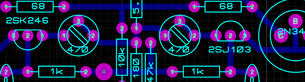

Le truc le plus débile qui me passe par la tête : erreur sur le sens de la butée des pot. C'est cohérent avec la symétrie du problème.
Messages : 468
Messagepar louisr » jeu. 17 août 2017 20:46
Effectivement Androuski ça ressemble à une erreur de ce genre. En reprenant le schéma de base, on voit que les deux résistances variables n'ont pas la 3e pate du trimmer reliée, contrairement au PCB original. (rajouté sur le schéma en rouge)
Mais sur mon schéma, ce n'est pas relié correctement, il faut que je modifie sur le PCB, à voir si ça regle le problème !

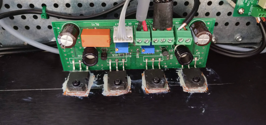

Bon c'était finalement pas grand chose. J'ai augmenté les résistances variables et maintenant j'arrive à avoir le courant de repos que je veux (~300mA) et un offset d'une dizaine de mV. Mieux encore, j'ai du son ! Les deux voies marchent, et c'est plutôt silencieux (on entend un "buzz" quand on colle l'oreille sur l'enceinte, à voir quand tout sera câblé).

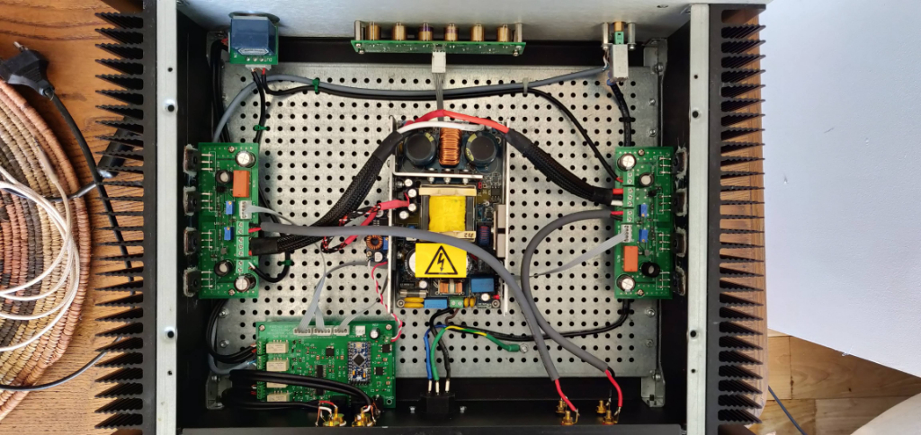

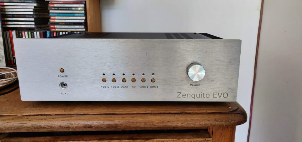

Grande nouvelle aujourd'hui, j'ai enfin fini un projet que j'ai commencé :hehe:
Mon père en avait un peu marre de ne plus pouvoir écouter de musique, donc il a un peu insisté pour que je finisse l'ampli. Et comme j'ai repris tard les cours cette année, j'ai eu un peu de temps pour finir tout ça !

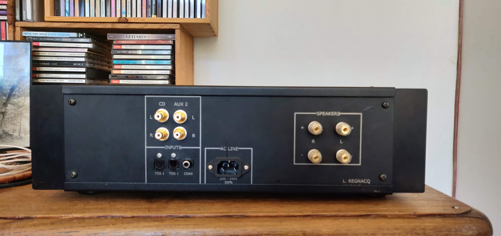

J'ai la possibilité d'utiliser pas mal de machines qui m'ont bien aidées ! La typo sur la face avant est gravée au laser, c'est propre mais ça manque un peu de contraste, c'est dommage. La face arrière, toujours au laser, j'enlève la couche de peinture pour laisser la tôle apparente. Je suis très content du résultats. Les boutons en face sont en laitons et ont été fait au tour à métaux.
Pour l'électronique, rien de nouveau depuis. J'ai essayé de faire attention au câblage. C'est surement loin d'être parfait, mais j'ai pas un bruit dans les haut-parleurs et ça je suis super content ! Le boitier est un peu gros pour ce qu'il y dedans, mais ça ne fait pas de mal pour la dissipation thermique je suppose..
Messages : 3783
Messagepar thierryvalk » dim. 30 sept. 2018 16:57
Super et superbe.
Pour la face avant, la gravure laser à enlevé l'anodisation, donc ton alu va foncer légèrement dans le temps en augmentant le contraste.
Il y a moyen d'accentuer l'effet avec de l'acide qui noircirait que la gravure, mais j'ai jamais pratiqué.
Pour le câblage, je n'aurais pas fait passé un câble HP sur l'autocollant "haute-tension".
Et j'espère que ton alim est dans un U en alu, sinon le câble plat qui passe en-dessous de la zone "secteur" n'est pas top du tout.

Messagepar louisr » dim. 30 sept. 2018 17:37
Merci Thierry :)
Pour le câble HP, effectivement c'est pas top, j'vais essayé de le plaquer contre la face arrière.
Pour le câble plat, pas de soucis, l'alim est bien dans un U, et le cable plat est fixé sur le fond du boitier ! :)
