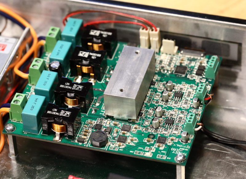

Montage de 2 cartes à base TPA3251 et câblage dans le boitier qui n'est pas encore complètement terminé.
Mise sous tension et ... fumée :pleur4: un bon quart d'heures a chercher le stuut et bêtement le TPA monté à l'envers.
Mais quel c.. :rougefaché:
Deuxième carte, ouf, le TPA est dans le bon sens, pas de fumée mais 4.9V à la place de 12V, il manquait une capa au DC/DC.
Programmation du µC et Go ... les 2 LED d'erreur s'allument :( en fait c'est normal le soft n'est pas fini et la logique est inversée.
Je crois que vais attendre demain pour continuer. :happy1:

Vu que mon boitier n'est pas terminé, tout est un peu trop volant et une des sorties à touchée le boitier.
Étincelle et mise en sécu.
Redémarrage et l'ampli fonctionne parfaitement, voila donc une sécu du TPA de testée. :hehe:

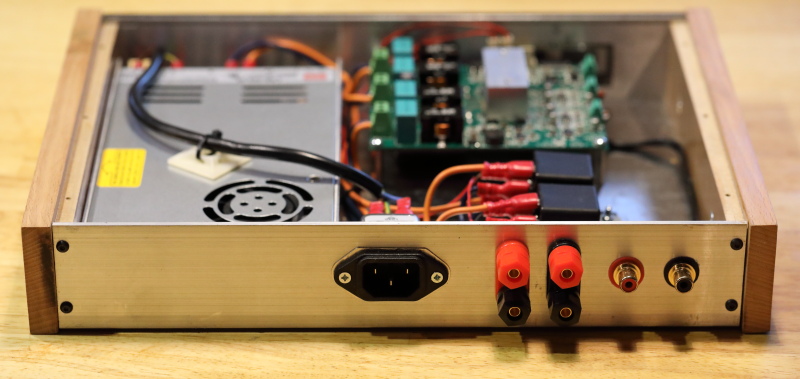

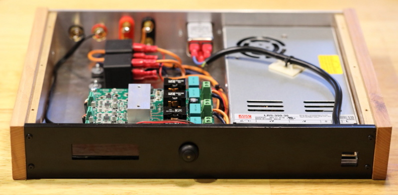

Boitier terminé, c'est compact avec 50mm de hauteur.
Messagepar alka » sam. 4 mars 2017 19:54
c'est propre :)
c'est quoi les cubes noirs dans la boite ?
Messagepar thierryvalk » sam. 4 mars 2017 22:35
Des purificateurs de son. :happy1:
Simplement des relais "Auto" en 24V, simple à câbler, pas cher et gros courants.
Une sécu contre le DC me semble toujours utile même si elle ne servira jamais.
