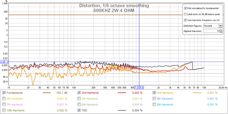

Messagepar thierryvalk » ven. 2 déc. 2016 17:59
J'ai alimenté l'ampli avec une alim 36V MeanWell LRS-350-36.
Voici avec 20V en sortie sous 4 ohm donc 100W
Idem sous 8 ohm donc 50W

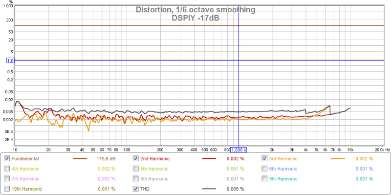

Ensuite, toujours sous 8 ohm le suis passé par le DSPiy, appli 2x3 entrée en Toslink, REW à fond.
Comme passe-haut un Butt24 à 10Hz.
C'est pas bon.
En mettant un PH en LR12 ou un Butt24 à 20Hz ou un volume à -3dB semble rentrer dans l'ordre. Comprend pas.
Enfin en mettant le volume du DSPiy à -17dB
C'est moins bien qu'avec la carte son en direct.
RMAA lui me donne dans ces conditions 0.0033% de THD

on va pas plaindre d'avoir de 0,02% à 0,05% de disto a 100W :)

au fait, si tu as vraiment mis un high pass à 10 ou 20Hz , le niveau devient tres faible en dessous de ces fréquences et donc le % de disto devient élevé a cause du bruit
l'affichage REW de la disto en % fausse la lecture car REW ramène la fondamentale à 100% alors que avec les filtres la réponse n'est pas plate du tout.
j'avais une dent contre l'annonce des disto en % alors que tout le reste est communiqué en dB. Maintenant j'ai deux bonnes raisons de ne pas aimer ces %
Je doute, car justement avec un 24dB par octave le problème devrait être plus limité en fréquence.
Mais je suis d'accord avec toi que la lecture est parfois faussée, mais serait idem en dB.
