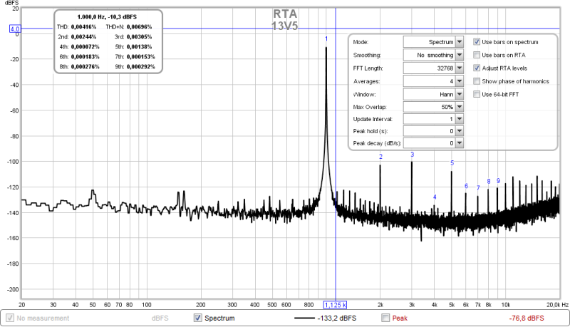

Messages : 3771
Messagepar thierryvalk » lun. 28 nov. 2016 18:12
Premières mesures sous 24V avec alim de labo franchement pas terrible.
Charge 8 ohm sans le PFFB (CR après selfs)
1kHz et 13V5 en sortie :
avec 7V
et 2V8 (1W)
Une mesure sous 2V8 :
Et la bande passante :

Messagepar thierryvalk » mar. 29 nov. 2016 17:29
C'était donc le PFFB, voici avec pour 1W. Ils ne nous ont pas mentis, ça marche. :)

Messagepar alka » mer. 30 nov. 2016 12:13
Pour comparer avec les "originaux" de TI,
TPA3251D2, 600Mz , BTL sur 4 ohm, alimenté en 36V
mesures a priori sans PFFB.
courbes au 1/3 d'octave ce qui leur donne cette belle "lissitude"
en noir pré-filter, les deux autres sont les même Wurth 744363 en 10µH et 7Hµ
EVM TI selon puissance, f = 1kHz
EVM TI selon fréquence, P = 20W (20W dans 4ohms c'est 9Vrms)
Dans le graphe précédent, on voit qu'à 20W la disto à 1kHz est environ 3x moindre qu'à 1W.
On dirait bien que l'élève cotoie, voire dépasse, le maitre :)
Le PFFB améliore significativement meme avec ces excellentes selfs. Bon a savoir.
A quelle fréquence le TPA3255 pour tes mesures ?
