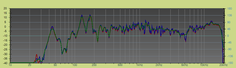

En SPL, pas vraiment de différences, en vert (final) comme un lissage :

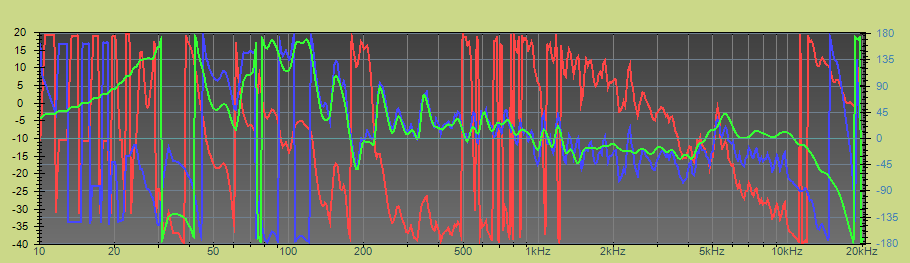

Et donc les phases, en rouge n'importe quoi et en vert semble plus calme :
Toute la question est de savoir si cette nouvelle phase correspond bien à la réalité vu que notre gros problème dans la correction et de corriger ce qui doit l'être et pas l'inverse.

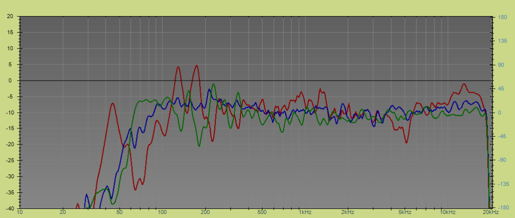

Nouvelle mesure (en bleu), au début du sweep mon HP fait un drôle de bruit... mais la courbe correspond bien à la simu.
J'ai alors rapproché le micro et refait une mesure (en vert). On voit bien qu'il a boosté le bas alors que le HP n'en ait pas capable.
Par contre niveau phase cela semble pas si mal.
J'ai remis sur le graphique la mesure initiale(en rouge).
Par contre avec une nouvelle correction suite à la mesure plus proche c'est tout bon.
Donc on ne peut malheureusement pas mesure n'importe comment et surtout il faudrait jouer dans les paramètres vu que DRC est fait pour une correction au point d'écoute.
Pour un début c'est pas si mal.
Voici en rouge avant et en bleu clair après avec la mesure proche. (lissage à 1/3)
