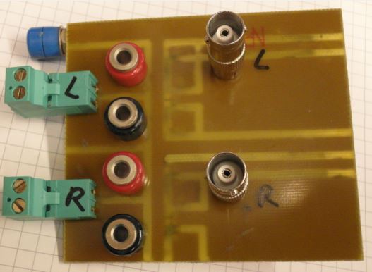

Voici,
Borniers pour les entrées, bananes pour les résistances de charge, BNC pour oscillo. Je précise qu'il s'agit d'un oscillo avec entrées isolées !
Et XLR pour la carte son.

beau travail
t'es prêt.
je ne vois pas de diviseur pour les xlr, tu l'as caché sous les prises ?
tu veux pas fixer le pcb sur une planche de bois ou autre isolant pour le lester et éviter de tripatouiller avec les doigts ? (ou les babines, c'est selon le nombre de pattes dans l'atelier)
t'es prêt.je ne vois pas de diviseur pour les xlr, tu l'as caché sous les prises ?
C'est pas très beau mais fonctionnel.
Les diviseurs sont sous les capas et donc aussi pour la sortie bnc.
Pas besoin de support, trop encombrant vu les positions des sorties et l'on reste avec des tensions non dangereuses.
Et quatre pattes termine sa formation en électronique.

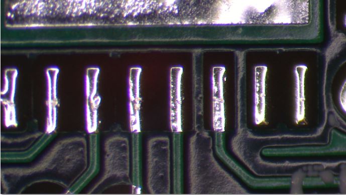

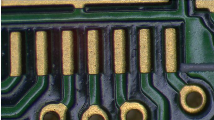

PCB et stencil livrés.
C'est bien, propre, mais si l'on regarde au microscope on voit que l'on est dans du prototypage.
Voici 2 photos, c'est l'empreinte du microcontrôleur qui est identique sur les 2 PCB.
L'autre PCB étant celui du DSPiy V2. Le traitement de surface n'est pas le même, mais il faut regarder le masque de soudure qui se voit moins bien.
Sur le DSPiy, il entoure chaque Pad, sur le TPA, un seul PAD a été épargné, les autres plus rien.
Le problème est que la pâte à souder lors de la refusions va couler plus facilement de l'un à l'autre et créer plus facilement des court-circuit.
On remarquera aussi que les largeurs des Pads et des pistes n'est pas la même.

Oh ben oui dis donc c'est pas joli cette histoire de masque, tu leur as montré quand même par retour ?
Non, c'est pas vraiment anormal.
Il faut bien voir que la largeur de la photo fait au grand max 5mm.
Il ne faut pas rêver, les techniques utilisées et tolérances ne sont pas les mêmes que pour des PCB de production dont on paye des frais d'outillages.

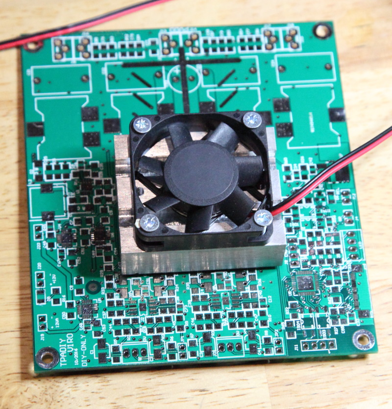

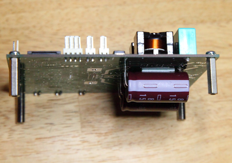

Une première carte de montée.
Et le refroidisseur, avec ventilateur pour les tests, après ce sera le capot qui prendra le relai.
joli
c'est de l'adhésif double-face entre les condensateurs et le pcb ?
Oui, du double face, on verra la tenue avec la chaleur.
Début de mise sous tension, tout va bien, mais sous 20V j'ai tout de même 180mA avec le TPA forcé en Reset.
Un peu haut pour dire de le maintenir en stand-by dans cet état. Monte vers les 400mA avec TPA actif, mais je n'ai pas été plus loin.
