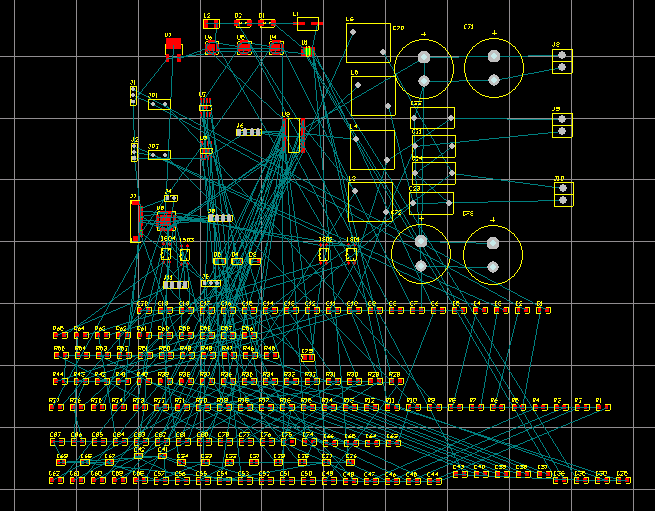

En regardant le routage de TI, je pense qu'il faut ces 2 réseaux, l'un en sortie et l'autre hors zones "puissances" pour le PFFB.
Je trouve toujours qu'il y a trop de régulateurs, mais d'un autre coté jouer avec des selfs n'est pas terrible et prend autant de place.
L'usage des régulateurs, des LME et aussi un PCB moins compliqué vu qu'avec moins d'options, devrait faire en sorte que nos caractéristiques soient un peu meilleures que celle des cartes d'évaluation.

Messagepar thierryvalk » mar. 13 sept. 2016 16:54
Schéma mis à jour en post 1, phase suivante : dessiner les empreintes.

thierryvalk a écrit :En regardant le routage de TI, je pense qu'il faut ces 2 réseaux, l'un en sortie et l'autre hors zones "puissances" pour le PFFB.
pour moi, deux zobel sur un classD n'a pas de sens. Les valeurs recommandées avec PFFB je comprend. Le montage de Rz, Cz rend l'ancien zobel inutile selon moi. Ils n'allaient pas le démonter sur l'EVM vu qu'il ne fait pas de mal à la fréquence où il est situé.
C'est pas les maigres explications fournies qui aident. Faut etre gros client et avoir droit de leur poser ces questions d'obtenir des réponses.
En revanche, attention au dimensionnement de la résistance Rz. Toute la pwm résiduelle passera dedans.
l'EVM a un seul 12V et un moins bon régulateur que les TPS. En mettre trois c'est luxe ***. Faut etre sûr que séparer VDD, AVDD et VGB apporte quelquechose de significatif. Ca dépasse mes compétences et zéro information de TI là dessus.

Messagepar thierryvalk » mar. 13 sept. 2016 17:06
VGB c'est l'horreur vu qu'alimente les Gates.
VDD alimente la partie digitale du TPA et via un régulateur interne le AVDD.
Il reste a alimenter les LME, TI utilise le VDD + self.

Messagepar thierryvalk » mar. 13 sept. 2016 17:12
J'ai un doute pour la self ICE 1D17A-100M.
Le footprint c'est vu par dessus ou dessous ?

Messagepar thierryvalk » mar. 13 sept. 2016 17:53
Juste pour rire...
Va falloir mettre de l'ordre. :hehe:

thierryvalk a écrit :J'ai un doute pour la self ICE 1D17A-100M.
le composant est symétrique, c'est pareil non ?
qu'est ce qui empeche d'utiliser la série 1D14A ? saturation 11adc courant nominal max 7,5Adc
5.3x9.2 au lieu de 8.5x12.5mm

Messagepar thierryvalk » mar. 13 sept. 2016 19:51
Non, pas vraiment symétrique si tu regardes ci-dessus.
Je dirais la tenue en température, non pas que cela pose problème pour la self, mais pour sa résistance.
ps: les valeurs des composants sur le schéma c'est définitif ?
Non, ni même le schéma. Il faudrait rationaliser, le nombre de composants (style résistances), n'est pas un problème. Par contre le nombre de valeurs différentes oui.

Messagepar alka » mar. 13 sept. 2016 20:46
je fixe les selfs dans les yeux depuis tout a l'heure, et a part la position de S et F qui seraient inversées, je ne vois aucune différence entre une interprétation top ou bottom de l'empreinte.
http://static1.squarespace.com/static/5 ... A_mech.jpg
je sais pas ce que tu vois de pas symétrique la dedans, mais c'est sur que l'un de nous deux doit changer de lunettes :hehe:
et pis c'est trop gros avec 4 de ces selfs et deux paires de capas !
juste pour dire, et parceque j'aime pas choisir sans réfélchir, 1D14A c'est 9mohm au lieu de 18 pour 1D17A. Du coup elles chauffent moins. Sous réserve que ça chauffe vraiment parce que a moins d'écouter des sinus, sur mes classD avec self clones chinoises ça ne chauffe jamais.

Messagepar thierryvalk » mar. 13 sept. 2016 21:19
C'est bien le problème, si c'est en Bottom, il faut retourner la page pour voir en Top.
Oui pour les capas, 2200µF en 80V c'est 25mm.
c'est toi qui avait proposé les 1D17A... par contre je ne comprend pas toute la logique de ces selfs.
deviennent obsessionnelles tes sinus. :mrgreen: chacun peut écouter la musique de son choix.
