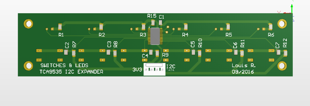

Effectivement j'avais complètement zappé les trous de fixation..
je les ai rajoutés, j'ai arrangé la sérigraphie comme j'ai pu. Pour la largeur des pistes j'ai mis toutes les pistes le plus large possible, je sais pas si tu parlais de piste en particulier..
J'espère n'avoir rien oublié, mais pour moi c'est bon :)
Je fais la facade avec les boutons et leds ce soir
Messages : 468
Messagepar louisr » dim. 21 août 2016 18:26
Ah si il manque des vias un peu partout, principalement sous les rég :perv:

J'ai fait la face avant avec les switchs&leds, rien de bien original mais bon.. :langue2:
J'attaque les modules Zenquitos maintenant :-/
