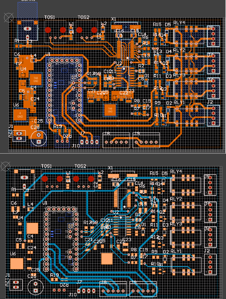

Messagepar louisr » sam. 20 août 2016 21:10
J'ai quasi fini le routage de cette première carte. Il y a encore des choses à faire mais l'essentiel y est ! Il est très surement possible de faire bien mieux mais j'ai aucune envie d'y passer une semaine... :gene3:

Messagepar thierryvalk » sam. 20 août 2016 21:33
C'est très propre, quelques incohérences au niveau des largeurs de pistes mais sans gravité.
Reste a arranger la sérigraphie, utile au montage. Par contre, je ne vois pas de fixations du PCB...
