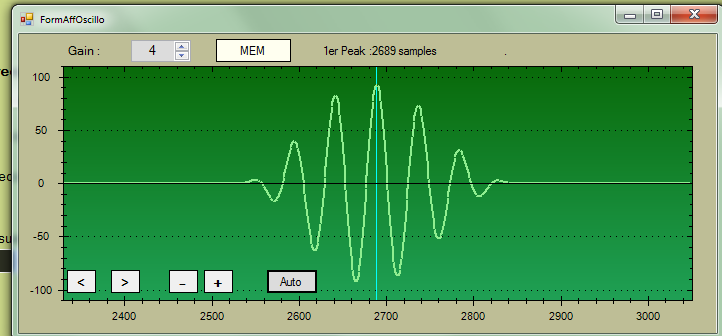

Version normalement finale de la fenêtre Oscillo :
On a un fonction Auto qui ajuste le burst suivant reçu à la taille de la fenêtre.
On peut zoomer avec + et - et déplacer avec < et >.
