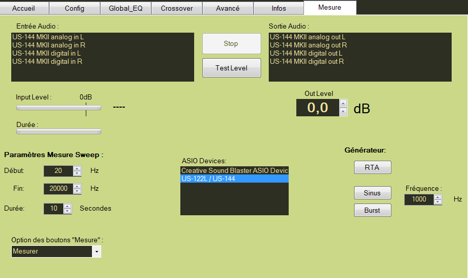

Pour le sweep, ce sera fait avec 3 paramètres :
Fréquence de début, fréquence de fin et longueur en secondes.
Via la fenêtre "Courbes", on a dans le menu click droit de chaque courbe la possibilité de faire un Import.
C'est moins direct, mais si l'on fait l'essentiel des mesures directement à partir de DStudio ce n'est pas un problème.
Par contre, comme je l'ai écris plus haut, j'utilise l'import à la place de vraies mesures lors des tests, mais c'est pour des tests et non une utilisation normale.

Voici donc tout simplement :
Et si l'on met un début plus grand que la fin il ne se passe simplement rien.![Dan.San :]](./images/smilies/8.gif)

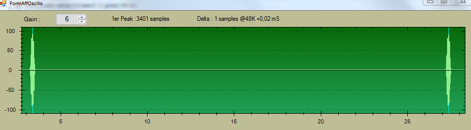

Les nouveautés et avancées :
Pas encore fini mais l'oscillo pour les burst a été revu.
On peut régler le gain pour améliorer l'affichage.
Détecte les 2 valeurs les plus hautes et y place un curseur.
1er peak donne juste la latence de la carte son et l'on peut voir que d'un démarrage à l'autre ce temps n'est pas constant.
Ensuite Delta donne l'écart entre les 2 peak en retranchant 0.5s qui est le temps coté générateur.
Et j'ai une erreur de 1 sample.

Du provisoire dans l'onglet Mesure.
La liste des Devices Asio de votre PC.
Pas encore opérationnel, mais juste pour voir s'il n'y a pas de soucis à ce stade.
En simple clic sur un Device va faire apparaitre ses entrées et sorties. (Ne pas cliquer sur ces dernières)
Un double clic sur un Device va faire ouvrir son Control Panel.
Le temps de compiler et je met cette version en page 1 pour les testeurs.
En l'état c'est pas encore bien utile, faut encore gérer la commutation des sorties.
