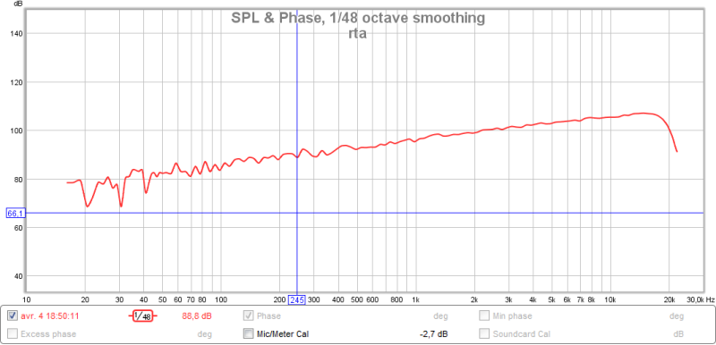

Messagepar thierryvalk » lun. 4 avr. 2016 18:02
J'ai donc lu du fichier Pink Noise créé par Sox 32768 samples qui sont envoyés dans un générateur qui tourne sur ces samples.
Le résultat dans DStudio et ça bouge :
Si je raccorde à une autre carte son sur un autre PC avec REW et ne bouge presque pas, juste un peu en-dessous de 50Hz
Je vais un peu tout revoir puis prendre une séquence du générateur de REW.
Edit :
Lecture audio de DStudio revue et maintenant j'ai une courbe horizontale avec quelques accidents d'environ 5dB mais stable.
Si je fais le contraire en utilisant le générateur Pink PN de REW et lecture audio par DStudio j'ai une courbe plate mais descendante.
Si j'utilise de White PN de REW j'ai une courbe parfaitement plate dans DStudio.
REW ferait une correction en RTA In si l'on utilise le générateur Pink PN ?
Messagepar alka » lun. 4 avr. 2016 21:56
thierryvalk a écrit :en utilisant le générateur Pink PN de REW et lecture audio par DStudio j'ai une courbe plate mais descendante.
voilà qui est normal :)
pour le reste, c'est surprenant. Demain je ferai quelques essais avec avec REW et des pink noise d'autres origines et te dirai.
