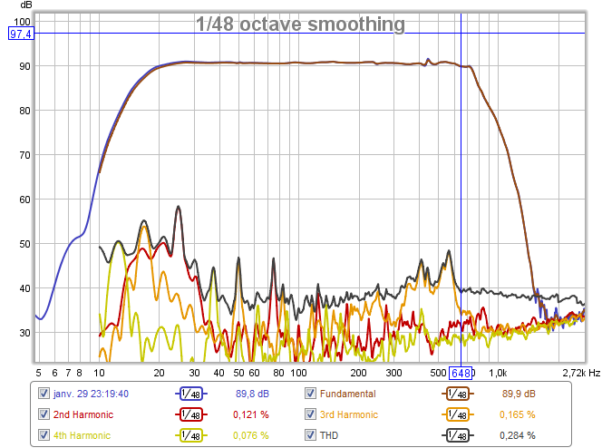

Les résultats d'hier soir sur le Dayton Rss390HF-4 :
mesuré sur l'accéléromètre, et étalonné en dBspl avec slpmètre
90dBspl :
à différentes fréquences de coupure (de 100 à 1000, par pas de 100) :
bleu : consigne, noir en boucle ouverte
90dBspl :

D'ordre Bodotien ?les mesures THD du dayton sont remarquables.
-50dB-->30Hz
-40dB dessous.
c'est 90dB à 1m ? (j'ai suivi que c'est la mesure accélero affichée)

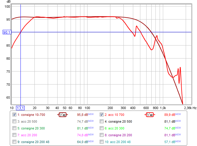

Passage en 48k, la latence est bien multipliée par deux...
Reste à voir si on asservit aussi bien.
- Messages : 329
Re: Asservissement d'un subwoofer avec le DSPiy a 48kHz
Voilà les résultats de l'asservissement du dayton à par le DSPIY à 48kHz.
D'abord ce que j'ai pu faire de mieux :
la consigne est plate à 10Hz, puis est coupée à 700Hz en LR24 (le curseur bleu indique -6dB, donc la coupure à 700Hz pour la consigne :
Le signal est fidèle de 20Hz à 250Hz
La bande passante -3dB va de 16Hz à 300Hz
Avec une consigne coupée à 20Hz LR24 et 300Hz LR24 :
Avec une consigne à 20Hz LR24 et 200Hz LR24 :
Avec une consigne à 20Hz LR48 et 200Hz LR48 :

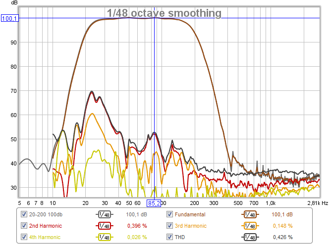

Si on garde ce dernier réglage, LR48 de 20Hz à 200Hz, et qu'on monte en puissance :
La distorsion :
A 100dB (20-200Hz):
A 120dB (30-200Hz) :
La distorsion :
A 100dB (20-200Hz):
Super, les mesures
