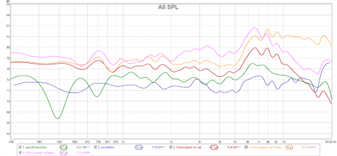

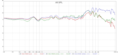

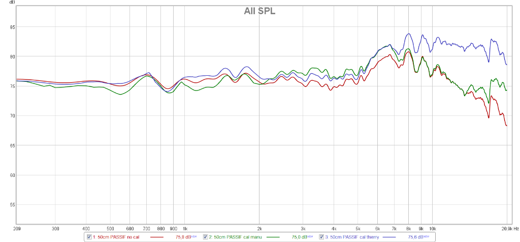

Messagepar manudrz » lun. 25 janv. 2016 22:20
Bon ayé, j'ai carrément sorti le filtre de l'enceinte tant pis c'est plus facile à câbler. Je viens donc de mesurer une DA990 PASSIVE à 50cm fenêtré 5ms. J'ai mis avec et sans les 2 calibrations, là je vais aller voir dans ARTA pour importer la courbe à Tracerbox. Ca me parait pas très beau mais bon, j'ai dû zoomer pour distinguer les calibrations micros.
Par contre en 2e image ma phase ne ressemble pas du tout à celle d'Alex, la sienne est bien droite :-|
Ah et par contre du coup j'ai branché l'enceinte sur le DSPiy en mutant toutes les autres sorties, mais je suis obligé quand même d'appliquer un filtre ? J'ai mis le moins raide mais ça coupe quand même un peu en haut, pas top. Jvais essayer sur une voie high, ça va couper les extrêmes basses c'est moins grave. Ou sinon il faut que je le débranche et que j'utilise la sortie de ma carte son. Oui ça sera mieux.

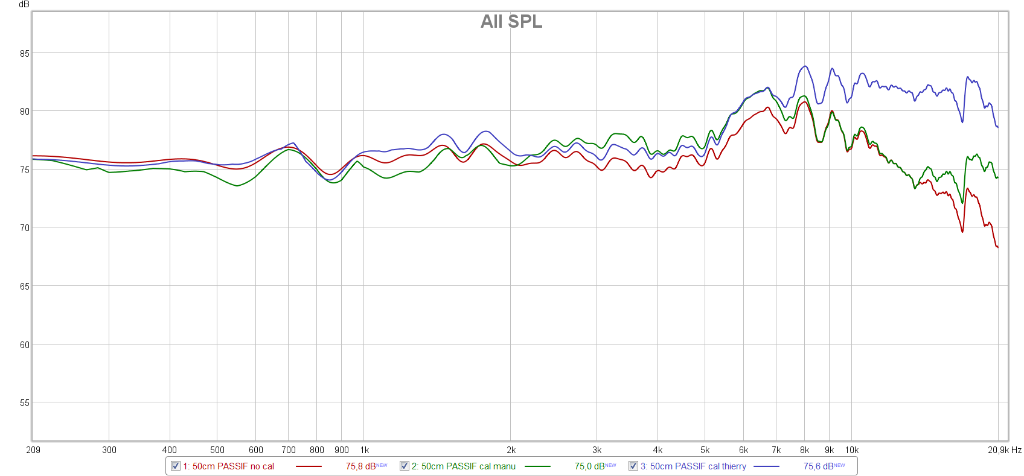

Messagepar manudrz » lun. 25 janv. 2016 22:53
Là, j'utilise la voie mid avec AUCUN en filtre pour le haut du spectre. Je vais enlever mes mesures de tout à l'heure, y'a une petite différence.
filtre passif + calib micros

Messagepar manudrz » lun. 25 janv. 2016 23:43
Voilà ça y est, j'ai importé la courbe de Tracerbox dans REW (smoothée en 1/6e dans ARTA). J'ai ajusté avec "offset measurement" dans l'onglet controls pour avoir les courbes alignées, il y avait un peu + de 4dB d'écart. Pas mal l'idée (grab from screen) de pouvoir prélever les couleurs sur une image, j'ai prélevé sur une mire ça contraste bien quand il y plusieurs courbes sur le même graph'!
Allez c'est bien pour aujourd'hui, la suite bientôt ::d

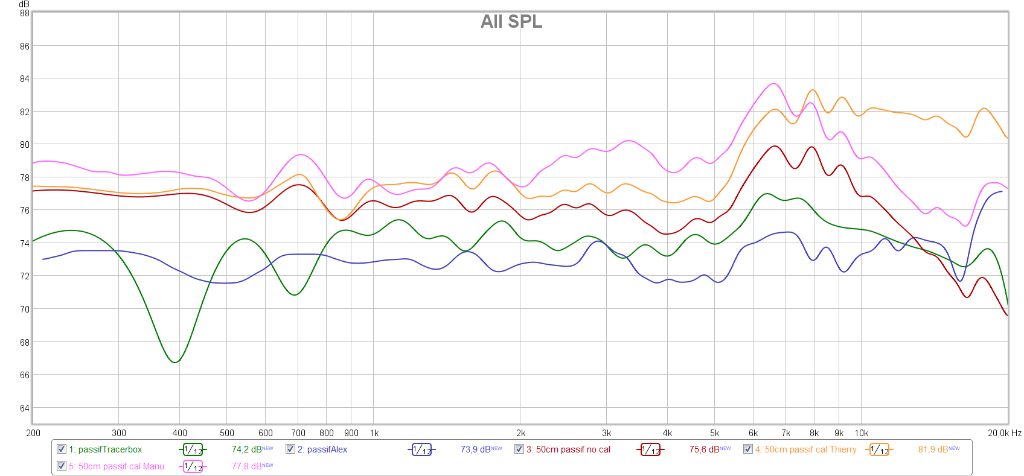

Messagepar manudrz » mar. 26 janv. 2016 15:32
J'ai réussi à recopier avec SPLcopy la courbe d'Alex sur son site. J'ai volontairement espacé en dB pour qu'on voit mieux, sinon c'est pas tellement lisible. Je sais pas trop si je dois "moyenner" les 2 mesures d'Alex et de Tracerbox, car lui a 2 gros accidents en bas et ça va fausser le tout.
Je vais peut-être faire ça à la main, je sais pas vraiment encore... Ce qui me surprend c'est que nos pics sont inversés par endroits, ou décalés avec la courbe d'Alex. Là où il a un pic, j'ai une chute et vis-versa. J'ai re-tracé sa courbe avec SPL en agrandissant l'image et c'est pareil :/
Bon je mets quand même l'image des 3 mesures, Tracerbox en vert et Alex en bleu. Moi en rouge sans calibration micro, en orange avec la calibration MM1 à Thierry et en violet la calibration que j'ai reçue avec mon micro.
Je sais pas encore quelles conclusions en tirer, mais je pense que ça avance un peu ::d Quel bordel quand même!

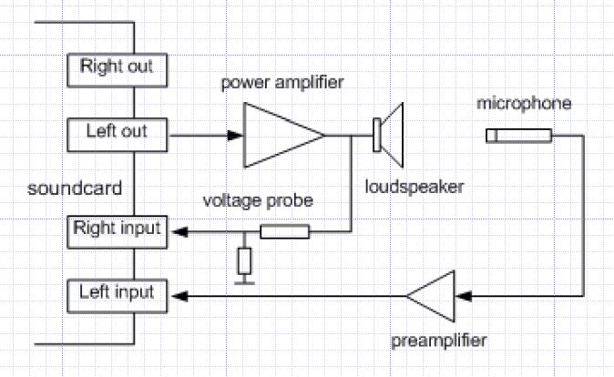

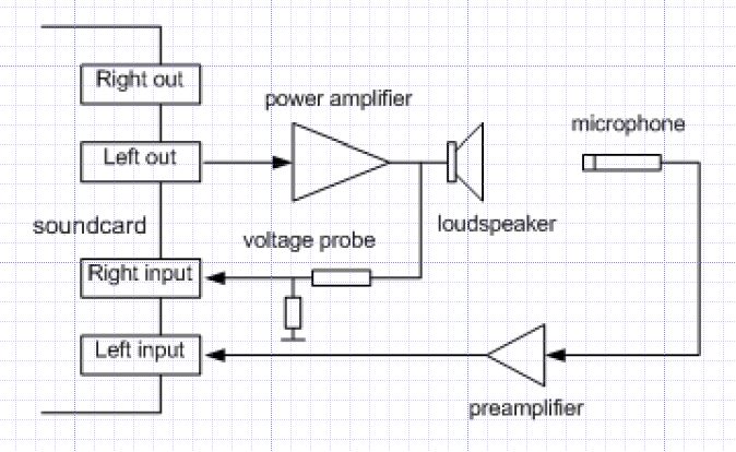

Messagepar thierryvalk » mar. 26 janv. 2016 16:00
Il me semble que tu te focalise un peu trop sur des "détails".
Si tu doute de ta chaine de mesure, tu peux la contrôler.
(ne pas oublier de couper l'alim fantôme )
1- Carte son : sortie sur entrée.
2- Dspiy : sortie sur entrée carte son.
3- si ampli dont la sortie HP est au 0V comme son entrée, mesurer la sortie de l'ampli en la mettant sur l'entrée de la carte son.
Mais attention, le signal risque d'être trop fort donc il faut rajouter un diviseur de tension pour ne pas dépasser de l'ordre de 2V en entrée de la carte.
Aussi, voir ce qu'il y a en-dessous de 200Hz car toutes tes courbes sont axées sur les aigues.

Messagepar alka » mar. 26 janv. 2016 16:36
manu : si on parle toujours calibration de ton micro en se servant des courbes de Alex et tracerbox.
effectivement, celle de tracerbox est très anormale en dessous de 1kHz et au dessus de 10K. Gros doute sur cette courbe. perso, je la mettrai aux oubliettes. Alex mesure bien donc gardons celle ci en référence maintenant que tu l'as importée.
comme dit thierry faut pas regarder trop en détail. Affiche en 5dB par carreau et soomting au 1/6 d'octve et pas s'attarder sur les différences de 1 ou 2dB. Vu le contexte incertain de tout ce dont tu dispose, ca peut pas etre précis.
La seule chose qui est sure en regardant les courbes c'est que l'orange est tres fausse au dessus de 6K. Comme quoi une calib micro faite pour un micro n'est pas transmissible sur un autre.
si tu veux, envoie moi par mail le .mdat de ta mesure "50cm passif no cal" et celle d'Alex ainsi qu ele fichier de calib original de ton micro.

alka a écrit :manu : si on parle toujours calibration de ton micro en se servant des courbes de Alex et tracerbox.
Oui il s'agit bien de ça!
alka a écrit :Vu le contexte incertain de tout ce dont tu dispose, ca peut pas etre précis.
Ouais je vois bien, c'est du recopiage de courbe à l'arrache, je vais faire avec. Concernant ta proposition de fichiers je ne dis pas non, j'ai essayé dans la fenêtre controls A+B,A-B,A+B/2, rien ne donne quelque chose de correct, ça doit pas être ici...

Messagepar manudrz » mar. 26 janv. 2016 20:52
thierryvalk a écrit :Si tu doute de ta chaine de mesure, tu peux la contrôler.
J'aime bien les petits dessins moi :super:
