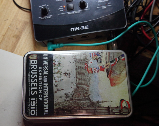

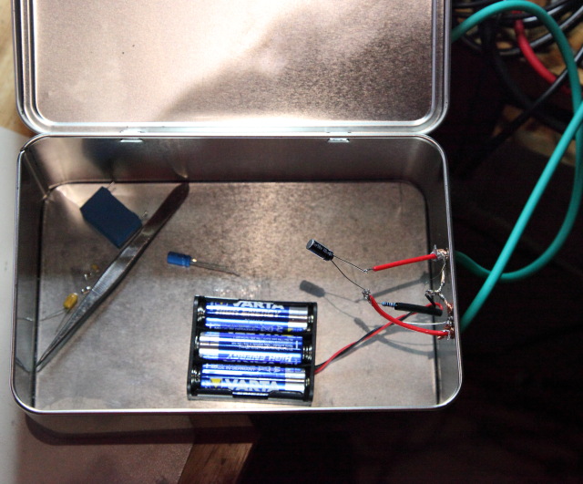

Le banc de test :
Le schéma peut paraitre simple, mais faut faire attention à ne pas fausser les mesures* en réalisant n'importe quoi.
On passe donc en haute technologie avec une boite à biscuits dont on aura consommer le contenu.
Ce serait trop long d'expliquer toute l'étude et la réalisation qui en a découlé, voici donc juste 2 photos.
* on ne peut pas vraiment parler de mesure, mais plus de tests comparatifs dans une situation donnée.
Re: Le DC en BF
Messagepar thierryvalk » jeu. 29 sept. 2016 19:58
A noter que les composants dans le fond de la boite n'ont aucun effet sur les mesures, c'est juste que l'on profite de la boite pour ne pas s'égarer. :hehe:

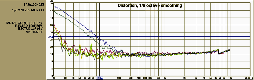

Explications sur les mesures (tests) :
A droite on a la dénomination des capas en regard de leur niveau mesuré (ensemble carte son + capa + bias).
TAJA105K025 : tantal AVX CMS case A tout simple de 1µF en 25V, le reste devrait être compréhensible.
A noter que les CMS ont été soudés directement sur des fils puis soumis à la mesure et donc certainement plus chaud en interne que les composants traversants.
Le Tantale Goute date du siècle dernier, cela expliquerait son résultat pas si mauvais ????
REW ne proposant pas d'Overlay pour les THD, il s'agit d'un montage sous Photoshop.
Pour de chiffres :
La MKP à 100Hz est à -99.7dBr du signal et -98.6dBr à 1KHz.
La moins bonne, la TAJA, est à -89.5dBr à 100Hz et -99.0dBr à 1KHz.
Hors concourt, une X7R de 10µF 10V Samsung qui a donné -46.2dBr à 1KHz. 8|

Tests à venir, Tantal ou assimilé plus en adéquation avec la tâche demandée. Je me répète, içi j'ai pris ce que j'avais sous la main.
