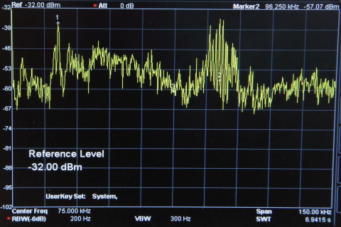

Pour comparaison un adaptateur secteur de 5V 1A que j'utilise actuellement sur mon DSPiy chargé par une résistance de 5.4ohm.

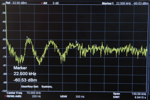

Par contre j'ai rajouté une self de mode commun en sortie de 2*3.3mH Schaffner RN112-1,5/02 pas bien grosse.
C'est bien mieux :

Testé power On et power off, rien à signaler, variation de charge en passant de pas de charge à 5.4ohm, bon en cherchant bien on voit un petit creux à l'oscillo, mais rien de bien inquiétant.
Il faudrait faire des mesures en fonctionnement sur charge dynamique, mais pas vraiment simple à réaliser.
Je pense qu'avec le filtre en entrée, un varistor de protection, filtre en sortie et 470 à 1000µF vu que l'on a déjà 2x470µF sur le DSPiy on devrait avoir quelque chose qui tient la route.

Pas mal de différences et la pomme la plus propre. :]

J'avais mesuré un chargeur samsung. le niveau de bruit dépend de la charge et la fréq de découpage varie selon la charge.
le convertisseur vercingétorix 5W est annoncé pour ripple < 50mVpp et bruit < 1% Vpp cad 5mVpp (étonnant : le bruit est généraelement annoncé en Vrms). On est dans le même ordre de grandeur que les chargeur de téléphone. En rajoutant un filtre sur ces alims on peut les améliorer mais bon, les régulateurs TPS7A47 du DSpiy ont un ripple rejection > 55dB de 10Hz a 10MHz, ils devraient vivre avec ça sans souci. J'ai raté quelque chose ?

je sais pas bien lire ces mesures.
C'est comme si tu mesurais en sortie de DAC avec REW.
A la place d'une FFT c'est un balayage, mais le résultat est similaire.
Ici l'échelle des fréquences est linéaire et j'ai sélectionné de 0 à 150kHz tout en sachant que l'analyseur à une bande passante qui commence à 9kHz.
On peut sélectionner une échelle en Y en Vrms ou Vpp, mais les dB sont plus pratiques vu que toi même parle :
A l'oscillo, tu as un signal dont détermine la fréquence via la base de temps de l'oscillo, mais pas beaucoup d'infos sur ce que va générer comme harmoniques par exemple ce signal.
Et bien sur que les régulateurs savent vivre avec "un mauvais" signal d'alimentation, mais c'est pas une raison car vu sous un autre angle ils n'ont QUE 55dB de réjection.
