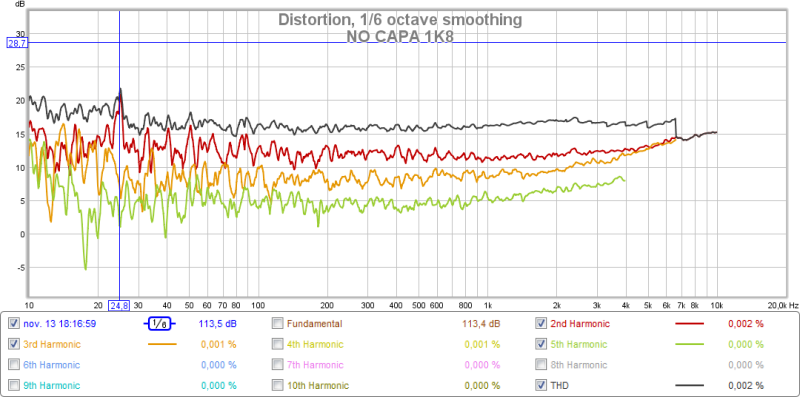

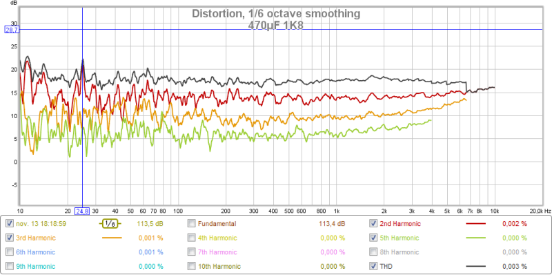

De mon coté j'ai testé la capa de 470µF chargée avec une 10K dans REW et je ne vois aucune différence entre capa pontée ou pas.
La capa engendre certainement de la disto mais soit c'est vraiment très faible soit ma méthode n'est pas bonne.
Je ne vais pas vérifier les formules, mais Louisr avait relevé le fait qu'en DC c'est la résistance qu'il faut prendre en considération. Donc 5.9 et pas 8.
Je présume que cela ne va pas changer grand chose.

Voila m'sieur, avec une charge de 1K8.
Et mon EMU n'est pas du tout à la ramasse.
Je présume bien que l'entrée de la carte à une capa, c'est un problème ?
Edith : courbes mises à jour, j'avais oublié de couper mon fer à souder et vu que c''est avec un triac et qu'a +- 30cm de mon montage de test ....

une sortie ligne n'est normalement pas prévue pour sortir sur aussi faible impédance. C'est l'aop du filtre de sortie du dac qui doit délivrer ce courant et pas sur qu'il soit prévu pour ça. L'étage de sortie de l'ESS9023 ne l'est pas par exemple.thierryvalk a écrit :Voila m'sieur, avec une charge de 1K8.
Et mon EMU n'est pas du tout à la ramasse.![]()
comme on dit en alsace, deux capas non-dérivées, la taille de la grosse est moins significative. Comme l'impédance d'entrée est de 1M, j'imagine que la capa d'entrée dans la carte est toute petite, quelques dizaines de nF probablement.Je présume bien que l'entrée de la carte à une capa, c'est un problème ?
Je sais pas trop l'influence que ça peut avoir sur la mesure de disto effectuée là, mais je suppose que ce n'est pas neutre.
