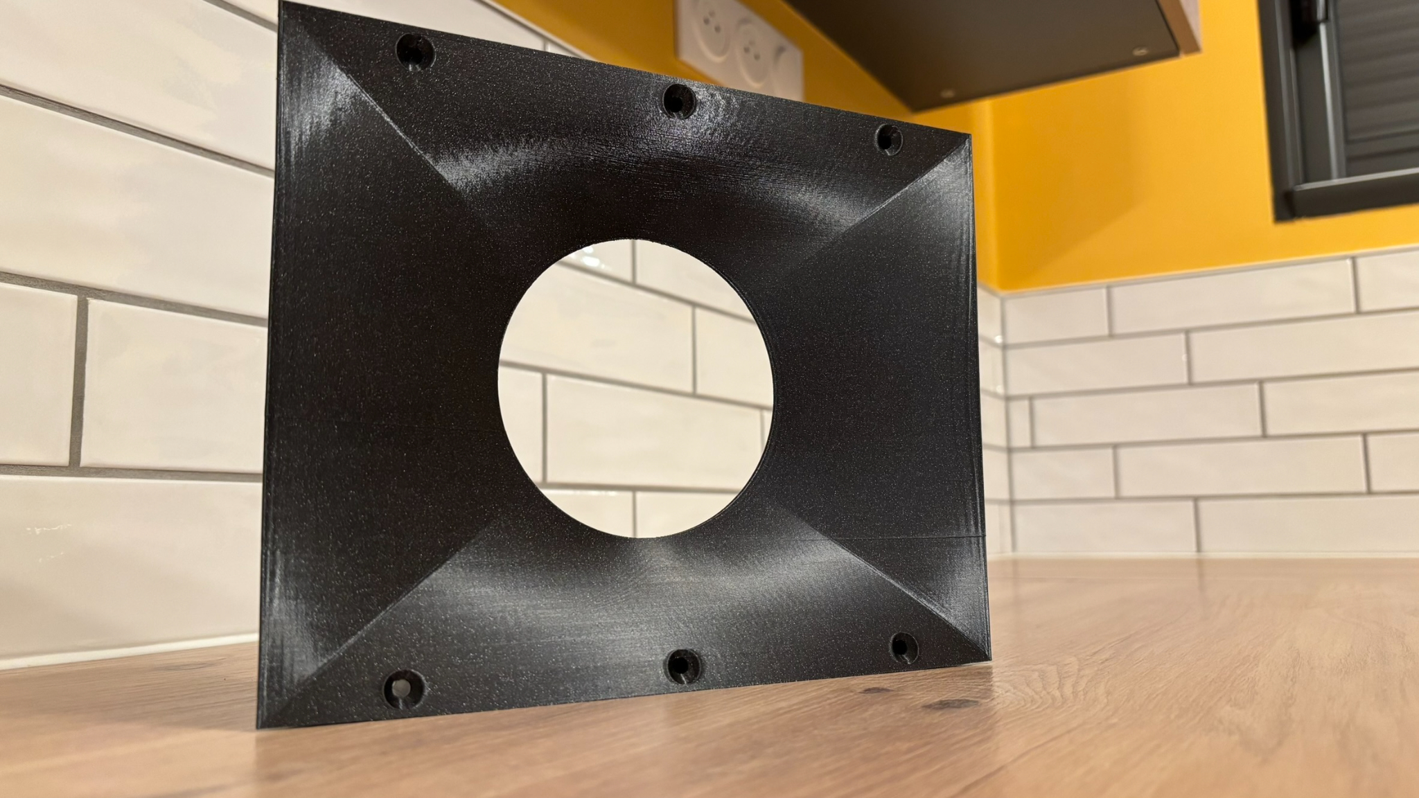

Attendez d'y voir tout bijou poncé avec le waveguide PETG :)

Waveguide reçus,
Pouaa le mec sait bosser.
P'ti coup de pub pour audioprint3D. Super contact et content du service.

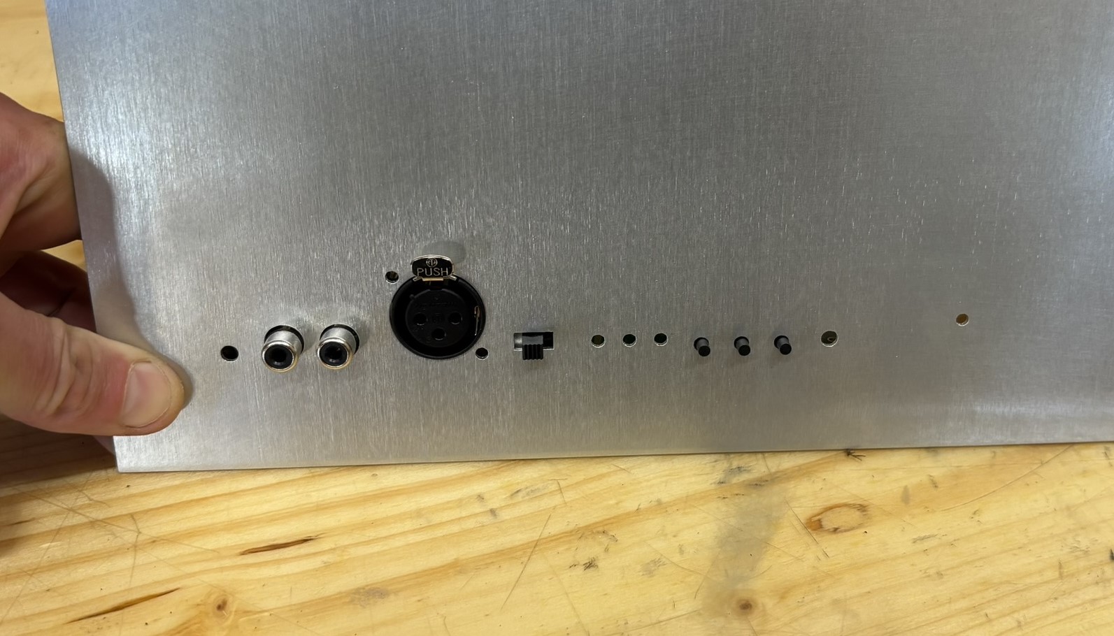

Niveau ébénisterie on est pas mal, faut que j'avance sur l'ampli.

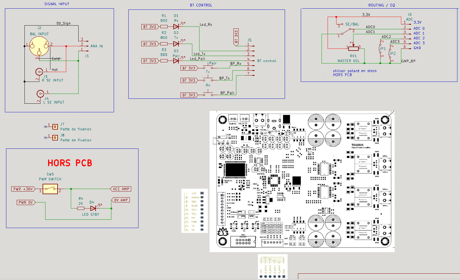

Messagepar GoodNoize » ven. 7 mars 2025 20:01
ou je m'étais arrêté
Bien vérifier la polarité des connecteurs RCA

Messagepar thierryvalk » ven. 7 mars 2025 21:09
Pour les LED du BT, il n'est pas nécessaire de placer des R série, il y a déjà des R de 1K sur le PCB.
Messagepar GoodNoize » sam. 8 mars 2025 19:22
Bien vu ! Merci Thierry, toujours l'œil là ou il faut :)
A force d'en enlever il ne va pas rester grand chose sur le PCB :gene:
M'enfin ça évitera d'avoir une salade de spaghettis.

Ps: les schémas tu les réalises avec quel logiciel ? Eagle

Je fait mes schémas et PCB sur kicad
gratuit, open source et bien documenté :)

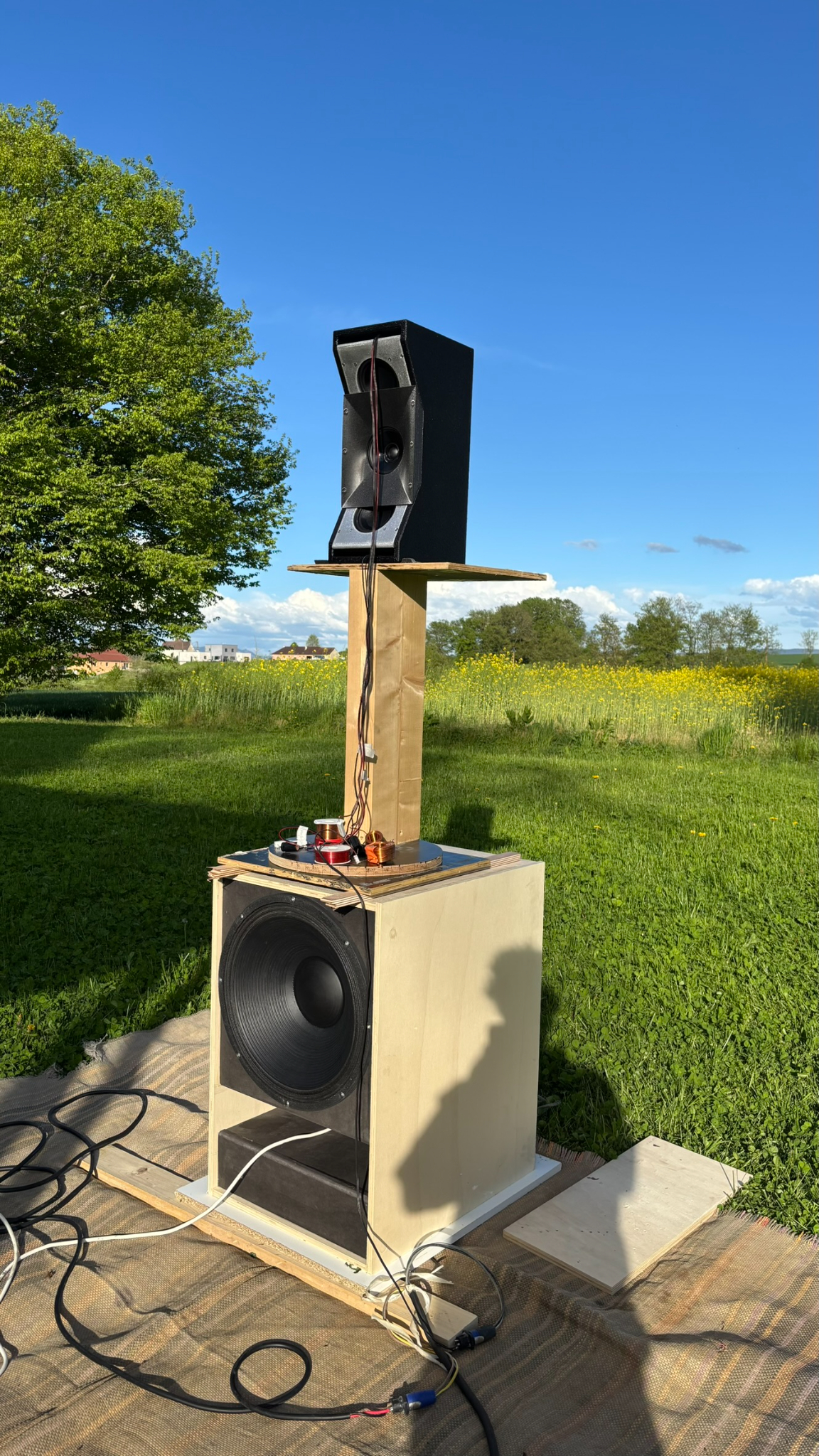

Messagepar GoodNoize » mar. 22 avr. 2025 15:17
Après une petite pause pour éviter d'exploser une durite , ça bouge un peu.
Sessions mesure, polar et écoute avec le poto sagem
Mise au point d'un filtre passif. Les miennes seront certainement en passif.
Super définition, ça descend assez pour s'écouter tout seul.
Avec le sub de 18 dessous en LR4 à 80Hz le SPL max est impressionnant vu la taille de la bêbête.

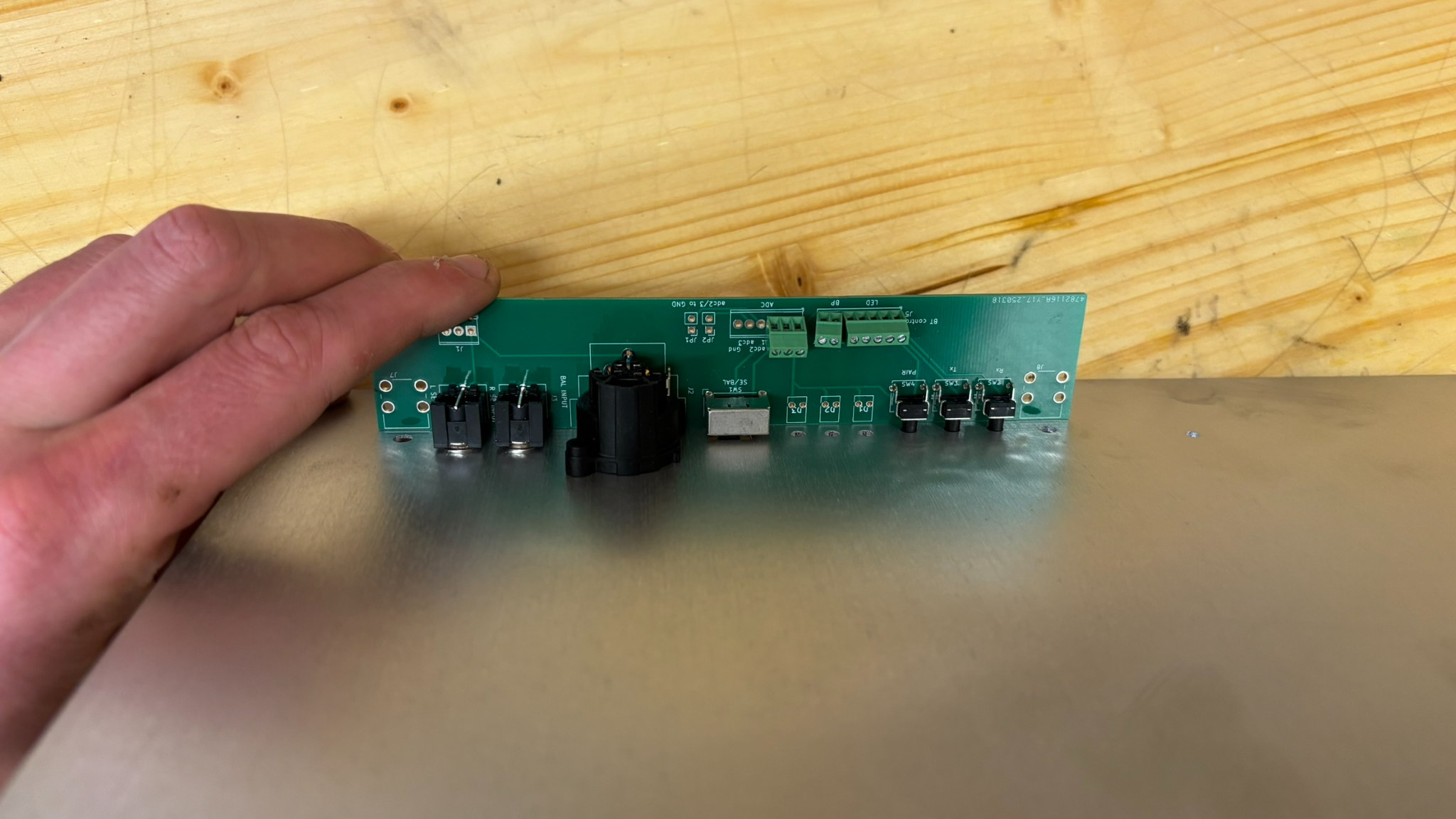

Messagepar GoodNoize » mar. 13 mai 2025 10:04
Ola,
premier PCB soudé.
Me reste à faire le câblage entre le module ampli et la carte fille puis un peu de programmation sigmastudio
