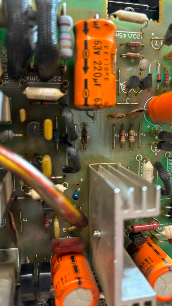

-> R158 au bornes de la grosse self L101 : 0,1 Ohms. Doit être normal. ça passe par la self. faudrait la démonter.
-> R120 (10k) : cramée (voir photo) (OL)

Messagepar thierryvalk » sam. 8 juin 2024 22:13
Et c’est que maintenant que tu vois une résistance cramée ? :aille:
Il faudrait vérifier la zener DIO5 et bien sûr remplacer la résistance.

Messagepar GoodNoize » dim. 9 juin 2024 00:14
Bon j'ai pas pu m'en empêcher.
J'ai changé la résistance et pas de DC à la sortie HP. Youpiiii. Prochain coup j'ouvrirai les yeux avant de sortir un multimètre.
