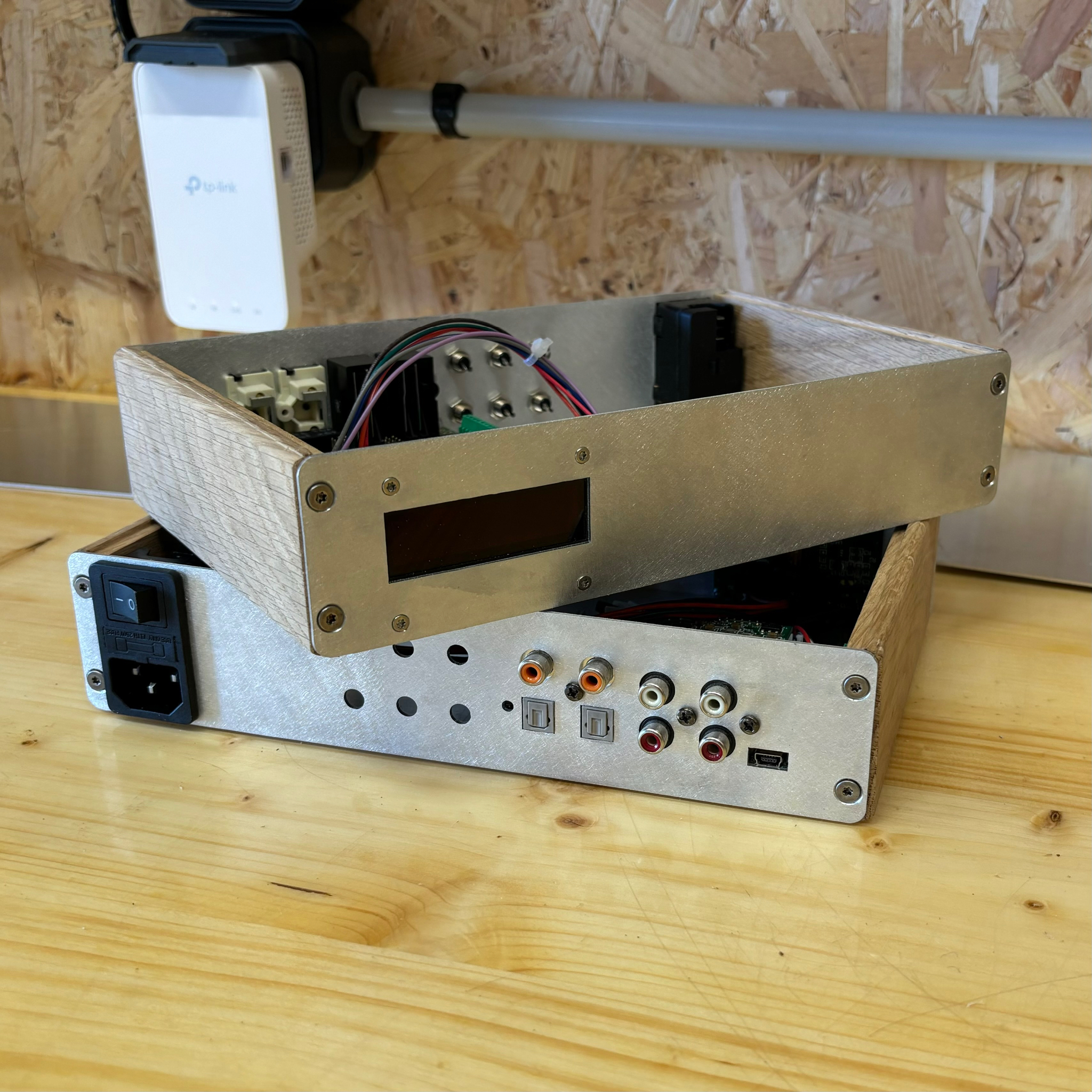

Messagepar GoodNoize » ven. 19 juil. 2024 17:43
En attendant la suite
Re: BLOC 6 voies
Messagepar thierryvalk » ven. 19 juil. 2024 17:51
Joli.
Alu brossé à l'excentrique ?
Par contre je ne vois ni boutons ni capteur IR.
Re: BLOC 6 voies
Messagepar GoodNoize » ven. 19 juil. 2024 18:00
Oui 15/10e à l’excentrique.
Pas fini je voulais déjà voir si ça se monte.
Et ça se monte :)
