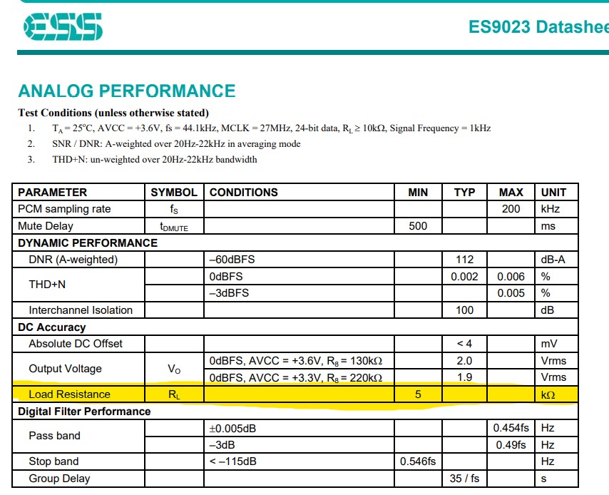

La doc ESS donne Zin mini 5k
Zin = =RG1/(1-(K/(2*(1+K))))
Pour K = 2
RG1 = Zin (1-(2/6))
RG1 = 5*(1-(2/6)) = 3333 K

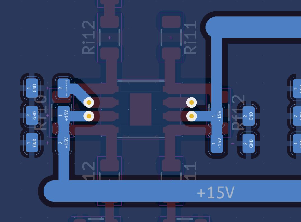

Bon voici ma propal quotidienne
alors vous m'excuserez pour les visuels, mais j'ai vraiment du mal à avoir un truc potable en PDF dès que j'affiche une couche de cuivre

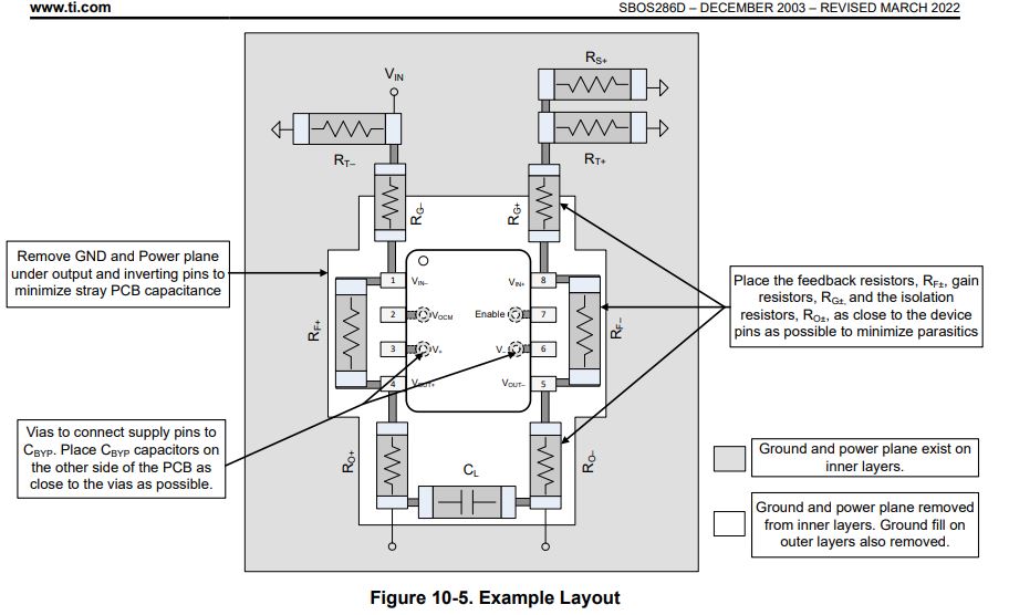

J'ai essayé de reprendre le schéma de TI.
Piste plus large, CMS 1206.

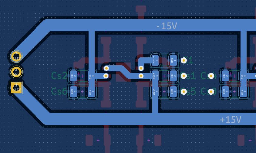

+/- 15V au verso de la carte. J'ai eu un soucis à cause des "ilots" créés dans le plans de masse. J'ai donc ajouté des via 1mm/0.4 pour repiquer le deuxième plan de masse.
En parlant de via. Je n'ai pas vu de recommandation dans la doc TI concernant les dimensions de ceux qui sorte sous les PIN de l'AOP. Par défault j'ai 0.
0.4.
Je n'ai pas encore routé le signal jusqu'au connecteur DSP. Je sais pas (encore) trop par ou passer pour que personne se croise, que tout le monde fasse à peu près la même longueur...
A poursuivre (ou recommencer)
Face AOP
En bas la sortie vers les XLR
Normal, l’on ne met pas de vias sous des Pin. En production on utilise de la pate a souder qui coulerait dans les trous.
Dans ton cas, pas ce soucis, mais c’est pas beau et si un jour tu dois dessouder un LME ce sera galère et risques pour le PCB.
Mais je vois que tu te laisse prendre au jeux du routage et évolue rapidement de jours en jours.
ça commence a avoir de l'allure
moi aussi je suis choqué par les vias directement sous les pads. Sur la doc TI de l'OPA on voit que les vias sont juste a coté des pads.
Le gros pavé en dessous du LME49724 est il vraiment obligatoire ? il gêne !
J'ignore de combien de place tu disposes pour le circuit et ses contraintes de forme, mais il y a moyen de gagner beaucoup de place en plaçant par exemple RS5 a coté de Ri2 et C17/18 a coté de RC11/12
Le connecteur pour analog in venant du DSPiy : vu où il est placé sur le DSPiy, ça semble bizarre comme mise en place des deux cartes. Ou alors tu ne prévois pas un enfichage direct des deux cartes ?

J'avance à tâtons, rien n'est définitif au niveau du placement des connecteurs. N'allez pas trop vite
J'essais déjà de me familiariser avec le routage
C'est la question que je me posais hier soir.
C'est le powerpad. Sur l'OPA1362 il est indiqué
Sur la doc du LME c'est moins "obligatoire" dans le phrasé.
Mais surtout un point que je vais être obligé de négliger si je soude à la main :
De ce que je comprend, il faut souder le PAD sur le PCB. Je vois pas comment c'est possible.
Hier soir j'ai donc dégagé le PAD de l'empreinte.
-> Dessous j'ai mon circuit d'alim je peux pas placer une plaque de cuivre de dissipation (ou alors faut 3 couches)
-> Si je soude à la main je vois pas comment je peux souder le thermal pad
-> j'ai plus de place pour les vias du circuit d'alimentation
-> J'ai pris un savalefaire 200mg
the thermal pad must be soldered to a copper area underneath the package. Through the use of thermal paths within this copper area,
heat can be conducted away from the package into either a ground plane or other heat-dissipating device

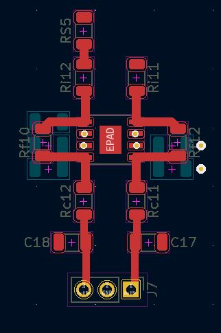

pour le pad sour l'IC, attendons l'avis de Thierry toujours de bon conseil. Thierry a utilisé le lme49724 pour piloter une entrée haute impédance, donc pas trop de problèmes de dissipation thermique et pourtant il avait laissé le pad. Dans ton cas, on ignore quel ampli sera derrière : Si un jour tu mets un ampli ayant en entrée un transfo symétriseur de 600ohm, ca peut causer du souci.
Je pense que tu peux mettre les vias de l'autre coté , ie pas sous le chip et conserver le pad thermique. Restera à trouver une ruse pour le souder à la main. Peut être que seulement de la pate thermique sans le souder suffit.
Pendant que j'y suis : TI propose une empreinte pour soudage machine. Pour souder à la main, on allonge les pads pour faciliter la soudure.

Pour ce thermal Pad, ne pas l'utiliser et mettre des vias ne me semble pas une bonne idée => risque de courts-circuits.
Par contre l'empreinte de ce Pad sur le PCB peut être mois large et donc laisser de la place pour passer les 2 pistes d'alim, comme TI le fait avec l'OPA.
AH oui Thierry je vois que tu as laissé un espace avec un via qui va au GND. C'est la PIN 0 nommée "TP" sur ton schéma ?
TI indique également de dégager l'espace sous le composant.
Je pourrais faire ça, mais laisser un "carré" de cuivre sous le pad thermique.

Pour compléter, si j'ai bien lu la doc LME49724, le pad thermique sous le chip est censé être laissé "en l'air" ou raccordé au -15V.
Partons de l'idée que la dissipation thermique est nécessaire et quel le pad sous le chip reste.
La question qui me semble t il n'a pas été traitée est : comment souder ce pad thermique au chip quand on soude à la main ?
S'il n'est pas soudé, il faut assurer que le chip est bien en contact avec ce pad, sinon il n'aide pas à dissiper. Est ce que de la pate thermique suffit pour faire contact dans ce cas ?

Je pense qu'une petite goute de pâte thermique fera suffisamment l'affaire.
Je mettrais en plus un via juste au centre de ce Pad.
Un via vers quoi ? Dessous j’ai le GND alim.
Vers le -15V qui devrait occuper un peu de surface pour faire dissipateur.

Pour le moment je suis dans ce cas de figure
J'ai ajouté un PAD avec une zone sans cuivre obligatoire autour pour l'isoler.
Les pad de l'AOP on été agrandis
Dessous je n'ai plus de piste qui passe sous l'AOP.
