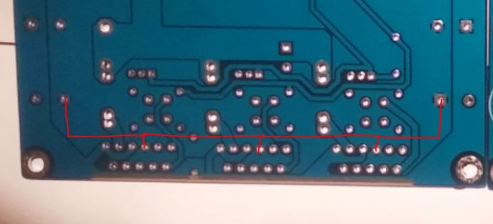

En regardant mieux le PCB, je trouve que le GND entre les 3 LM n'est pas terrible. Il aurait fallu selon moi des vias entre les 2 couches.
Tu pourrais rajouter un fil rigide proprement comme ceci :
Mais pas certain du tout que cela règle le problème.
