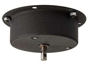

Motorisation dit moteur: un moteur peu cher, lent et peut bruyant : moteur de boule à facettes.
Ces moteurs ont aussi un très gros avantage, ils sont synchrones donc à vitesse constante et lorsqu’il bloque il repart dans l’autre sens.

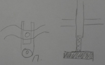

L’idée de base serait de partir sur un pied micro dont la base est le moteur.
Avec 2 butées on dispose d’un mouvement en arc de cercle, c’est un début, mais manque au minimum un mouvement de haut en bas.
Une ficelle qui commanderait la potence ?
Autre idée, avec une base du pied de micro souple. Par exemple un morceau de tuyaux d’arrosage qui ferait l’accouplement avec le pied micro.
Le moteur serait muni d’une sorte de fourche qui prend le pied micro qui pourrait se déplacer selon un chemin découpé dans une planche. Mais j’ai peur que le mouvement soit saccadé.

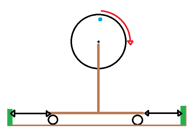

Tes moteurs ils repartent dans l'autre sens quand ils sont en butée ? Est-ce que tu ne peux pas fixer la capsule sur le périmètre d'un disque mis en rotation par un axe en son centre, monté sur un chariot qui fait un va et vient grâce à te moteurs qui s'inversent en butée ? Le chariot monté sur roues en caoutchouc avec butées en mousse de chaque côté ?

Androus, oui, le moteur AC basique change de sens lors d'un blocage.
L'idée du chariot, oui, mais j'ai peur que cela soit compliqué à installer. Le but étant de ne pas toucher au mobilier, il faut donc que le système soit derrière un fauteuil tout en balayant au-dessus de ce dernier.
Par contre, avec une courroie il devrait être possible de faire tourner le disque pendant le déplacement.
Ce qui ne fait qu'un seul moteur.

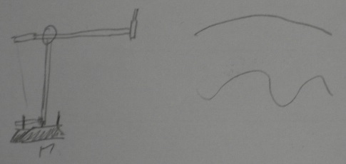

Pour réaliser cette figure de Lissajous, Fy=2*Fx avec phase initiale de 0°
Si l'on reprend le principe du tube cathodique, on pourrait imaginer un tube à la place du faisceau monté sur une rotule.
A l'arrière de cette rotule, 2 fils à 90° avec ressorts de rappels à l’opposé.
Ces 2 fils seraient entrainés par des disques, l'un tournant 2x plus vite.
Facilement réalisable par poulie / courroie.
Voici un petit croquis vu dans l'axe du tube supportant la capsule micro.

L’avantage des fils est de pouvoir déporter la motorisation, voire de faire une boite ; toujours dans le but de réduire le bruit.
Si je prends mon moteur de boule à facettes, c’est 3 tr/min soit 20 secondes pour un cycle complet.
Par contre je pourrais simplifier, en Y l’amplitude est de l’ordre de 2x moins qu’en X donc mes disques pourraient directement faire office de poulies.

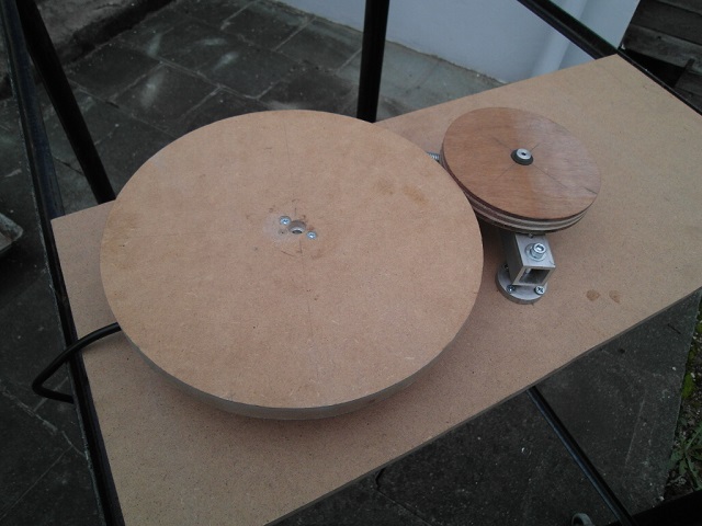

Je vais tester niveau bruit et vitesse mon moteur d'essuie glaces, en DC c'est simple de faire varier la vitesse.

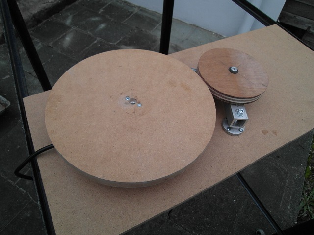

J'ai trouvé mes 2 disques, 130 et 260 mm, récup de découpes de HP. :)
Re: MMM_Motorisé
Messagepar thierryvalk » sam. 10 oct. 2015 15:29
météo pas terrible....
Ca fonctionne, mais pas parfaitement.
Fait peu de bruit, mais tout de même.
Mais c'est surtout que l'on est un peu limite au niveau du couple du moteur et par moment on a des à-coups.
faut dire que les disques ne sont pas parfaits non plus, mais ne rentre pas dans mon tour.
Niveau couple, si je met le moteur sur le petit disque cela devrait être mieux. A cogiter.
Re: MMM_Motorisé

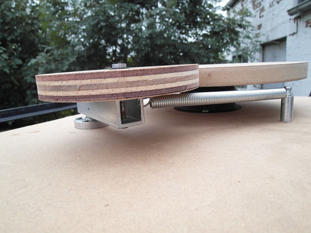

Messagepar thierryvalk » ven. 16 oct. 2015 17:03
J'ai testé un seul axe.
Ce genre de moteur à une très grande réduction et énormément de jeu.
Ce qui fait que lorsque le disque tourne de 12H à 6H, la charge est entrainée et pas de problème, c'est super beau comme mouvement.
Mais passé 6H, c'est de disque qui devient entrainé par la charge et là c'est horrible avec des saccades. :pleur4:
Je garde cela dans un coin, avec l'arrivée des fêtes on va voir de tout comme jouets, peut-être y trouverais je le bon mécanisme.
