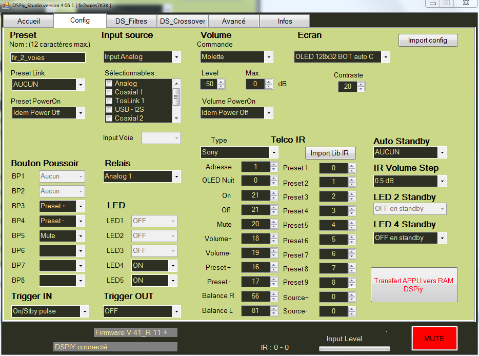

A la demande expresse d'Alka, on va, sans doutes, rajouter un mécanisme pour changer de source sans changer de Preset.
Le principe reste simple et compatible avec les Applis actuelles. (V3 et V4)
On aura dans l'onglet Config, 2 commandes telco supplémentaires, Source + et Source -, auxquelles il suffira d'assigner un code de votre telco.
On aura également la possibilité de choisir les entrées que l'on utilise réellement et cela par preset.
Petit exemple :
On utilise uniquement Analog1, Coaxial 1 et USB.
On cochera ces 3 entrées.
Une action sur la touche Source + commutera en Coaxial 1, une nouvelle pression sur USB, encore une pour USB et si l'on continue on revient à Analog1.
Un changement de Preset maintiendra la source sélectionnée sauf si le Preset n'est pas configuré pour accepter cette source.
Dans ce cas ce sera alors la source du Preset qui sera sélectionnée.
Dans un second temps le principe devrait être étendu pour les entrées possibles de l'ADAU1452.
Les avantages : moins de Presets a utiliser et Configurer, un temps de changement plus court.
Inconvénient : le texte affiché sur le OLED restera le nom du Preset et il n'y aura que le libellé de la source qui changera.

Voici ce à quoi devrait +- ressembler le futur onglet Config.
Tout un compromis de place et de pouvoir tout de même être utilisable pour ceux qui ont sélectionné des Fonts à % dans Windows
On a les Sources sélectionnables et le BP supplémentaires
