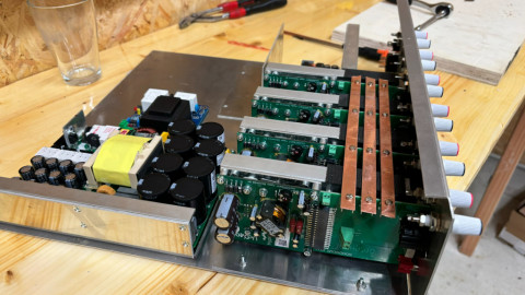

Voici donc un nouveau bloc dont je suis particulièrement fier.
SMPS3kA400
4 x UCD400 OEM + carte maison
2 x Sylphaudio D500 https://www.sylphaudio.com/product/tect ... amp-module
1x softstart trigger audiophonic
J'ai essayé de réduire le câblage au maximum et faire le plus simple possible.

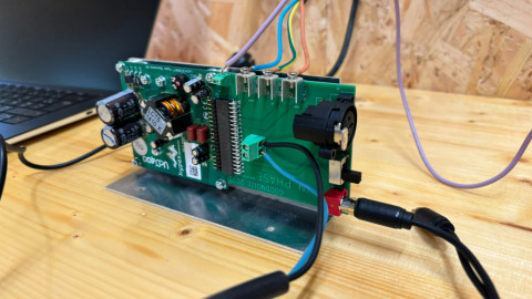

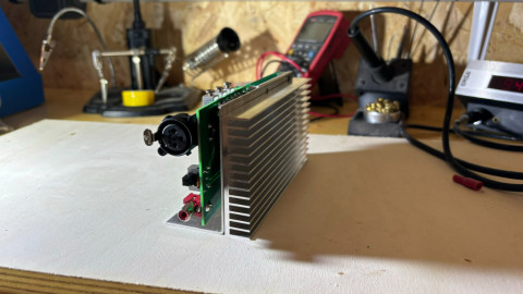

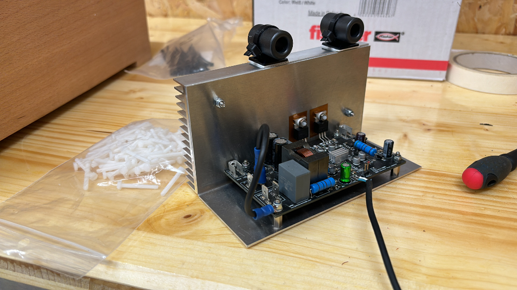

l'UCD 400, sa carte fille, sa platine et son rad

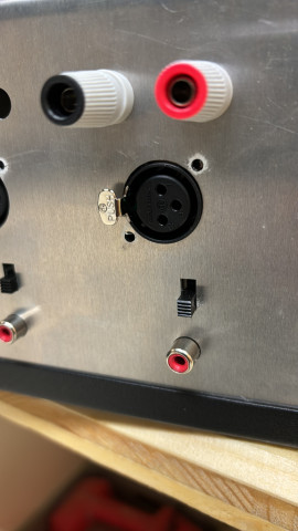

Entrée sym /asym avec switch
Le sylphaudio, sa platine et son rad
L'ensemble avec ses 3 rails d'alim en cuivre

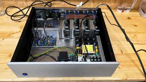

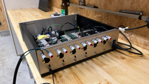

Le montage câblé. Tout est repiqué avec des cosses à œil.
Chaque 0V va au châssis sur son propre module.
Pas de ronflette dans les compressions, que dalle... plus qu'à faire le deuxième pour Sagem.
Reste à gérer la chauffe. j'ai obstrué les trous sur le dessous du châssis.
Il faut que je perce les côtés pour que l'air puisse rentrer et sortir par le dessus du boitier qui lui est déjà perforé.

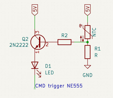

j'aimerai bien ajouter une protection thermique sur ce bloc avec une LED en façade.
Il y a déjà l'alim qui se coupe toute seule à +95° sur le dissipateur, mais il est bien indiqué "This
mechanism is meant to be a final protection"
les UCD400 la doc indique +90° max sur le dissipateur et max 65° de température ambiante.

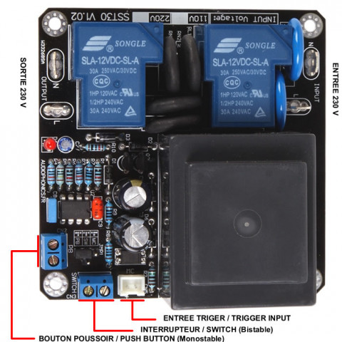

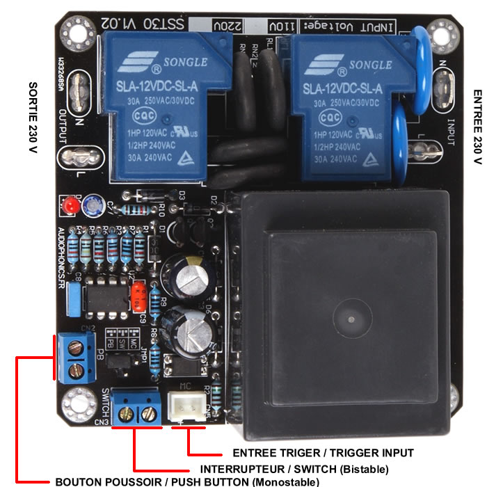

En module de commande j'ai ça, que j'utilise en position MONOSTABLE :
C'est dommage on ne peux pas utiliser la commande BP et trigger en même temps (voir jumper), enfin j'ai pas essayé.
Mon idée serait de faire un petit circuit avec par exemple une thermistance et un transistor bipolaire en utilisant le 5V de la carte.
Quand la thermistance atteint une certaine valeur : le transistor devient passant, une led s'allume et coupe le relais d'alim 230VAC directement sur le NE555 (pour bypasser les jumpers).
On se moque pas hein
J'essaie de pondre des trucs en autonomie :langue:
Il y a peut -être plus simple ?

Pour ton montage avec la thermistance, il y a surement moyen de faire ça avec des transistors, mais je pense que j'opterai un montage tout simple à base d'AOP/comparateur. Ca évite les problèmes je trouve, surtout que je suis pas très à l'aise avec les transistors en général :gene:

Moi je suis pas à l'aise avec les transistors ET les AOP donc pas d'apriori :hehe:

d'ordinaire on dessine la base a gauche.
Le controle sur l'emetteur c'est pas terrible.
Cela dit, je pense que c'est bien plus facile a régler si c'est fait avec un aop en comparateur. J'avais fait un circuit de ce genre il y a fort longtemps. Le temps de retrouver et je publie plus tard dans la journée.

+1 pour le comparateur.
idem, pas trop à l'aise avec les montage à TR. :gene:

Merci Alain pour le schéma, je suis passé à côté.
Ok j'ai un peu creusé sur le net les comparateurs.
On a donc deux diviseur de tension. Un fixe et un variable via la CTN.
L'AOP devient passant quand R CTN diminue sous le seuil voulu.
Il faut que j'étudie le fonctionnement de ma carte relais/trigger.
Pour piloter les relais via ce montage à comparateur.
:super: :merci:

Dans ton cas, je suppose que ce sera alimenté en 5V et l'entrée trigger de ton module est sans plus tolérante qu'un simple transistor. Faut aussi vérifier le sens High/Low du pilotage du trigger.
Re: BLOC 6 voies
Messagepar GoodNoize » dim. 26 mai 2024 19:20

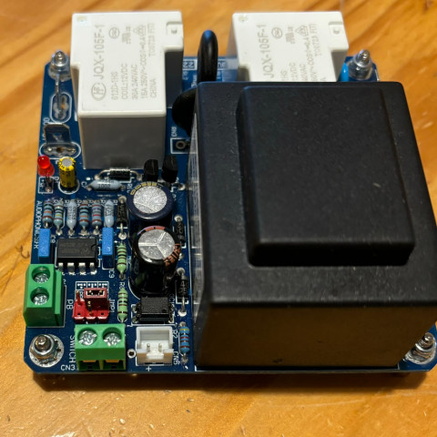

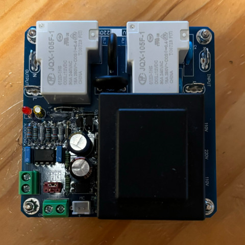

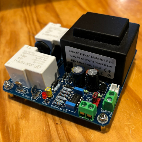

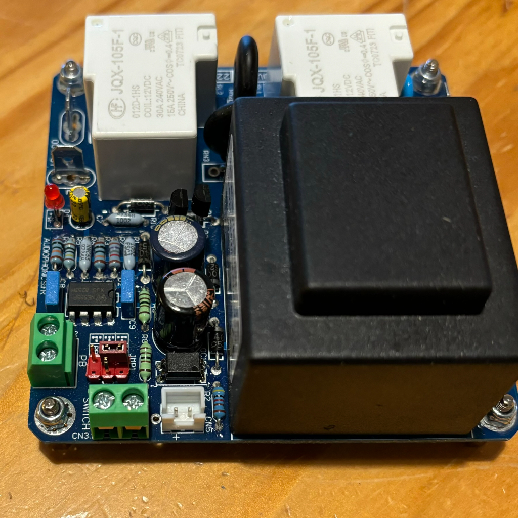

J'essaie de redessiner la carte audiofofo sur kicad histoire de capter comment ça marche et pouvoir l'adapter.
ça fait pas mal de boulot pour ajouter cette protection thermique :(
Je pense que ça vaut le coup de customiser cette carte.. il y a déjà tout dessus.
Le défaut majeur c'est : bouton monostable OU bistable OU trigger 2-12V
Et que j'ai pas vraiment besoin d'un allumage progressif avec l'alim hypex
J'utilise des monostables pour allumer l'ampli, j'aurai du prendre bistable. ça pilote la bobine d'un relais et basta.
Sauf que j'ai déjà les deux boutons en alu rétroéclairées €€€ (pour sagem et moi), façade déjà percées.
On a:
=> un transfo 12V + redresseur + 2 capas
=> 2 relais SPDT NO
=> Relais pilotés par deux transistors
=> 1 NE555
=> 1 optocoupleur (ref illisible) pour l'entrée trigger 2-12V
=> L'entrée BP monostable pilote directement une PIN du NE555
=> Une 5eme diode
=> 1 rafale de résistance
Sinon je touche à rien et je met un thermostat, on en parle plus. Il y aura pas la petite led rouge en façade qui indique que ça chauffe :grr:

Messagepar GoodNoize » dim. 26 mai 2024 19:52
Pour illustration

Bon je viens de faire fumer une carte en essayant de comprendre comment ça marche :super:
La pointe du multi qui touche deux pin du ne555 et hop, signaux sioux.
Avant je peux dire que je mesurai principalement du negatif.
Dont du -17VDC sur la pin de commande du bouton monostable.
Allez, on pose tout et on laisse mûrir

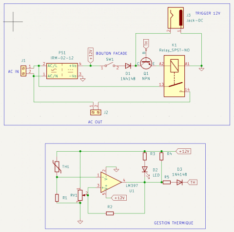

Du coup avec le schéma d'Alain et quelques recherches sur le web
Un schéma qui ne vaut surement pas grand chose, mais qui correspond à mon Cahier des charges
J'ai ajouté D1 pour m'assurer le jus venant du trigger 12V externe soit bien dirigé côté relais :gene3:
Le bouton en façade est passé en bistable
Des avis ?

Messagepar thierryvalk » mar. 28 mai 2024 20:39
Vite fait, le schéma est déroutant. Mais c'est normal et vraiment super de l'avoir fait. :super:
En mettant Q1 non pas sur A2 mais sur A1 ce serait mieux.
L'idéal serait de décrire les fonctions que doivent remplir cette carte avec surtout les niveaux : haut / bas car l'on se trompe facilement et l'on a un truc qui fonctionne mais à l'envers.
En fait ton cahier des charges.

Messagepar alka » mar. 28 mai 2024 21:10
thierryvalk a écrit :En mettant Q1 non pas sur A2 mais sur A1 ce serait mieux.
+1
sans oublier la diode roue libre a ajouter sur le relais.
tu es sur que le trigger délivre assez de courant pour piloter un relais ?
Le trigger va se prendre +12V dès que ton ampli est allumé : ça ne le gêne pas ?
Perso, je préfère isoler l'entrée trigger avec un optcoupleur pour que chacun reste chez soi.

Messagepar GoodNoize » mar. 28 mai 2024 21:23
Je m’en doutais :hehe:
J’essaie d’assembler les briques que je trouve et que vous me donnez.
Alors mon CDC :
Un module qui pilote l’alimentation 220AC de l’alim hypex smps3ka400.
Commandé par :
- un bouton en façade. Pour le moment monostable.
Mais j’ai pas vraiment trouvé de solutions simples (à mon niveau) pour faire du On/off avec auto maintien sur un relais. Sauf telerupteur Legrand ::d
Donc possibilité de passer le bouton en bistable.
- une entrée jack trigger 12v. Fonctionnant indépendamment du bouton.
- une protection thermique
Avec une (ou plusieurs ?) CTN sur le dissipateur d’un ampli subwoofer et/ou l’alim.
En cas de chauffe au delà des recommandations constructeur => on coupe le relais, une led s’allume indiquant le default.
