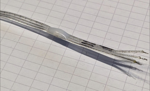

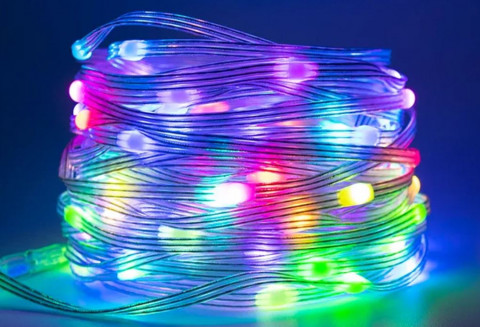

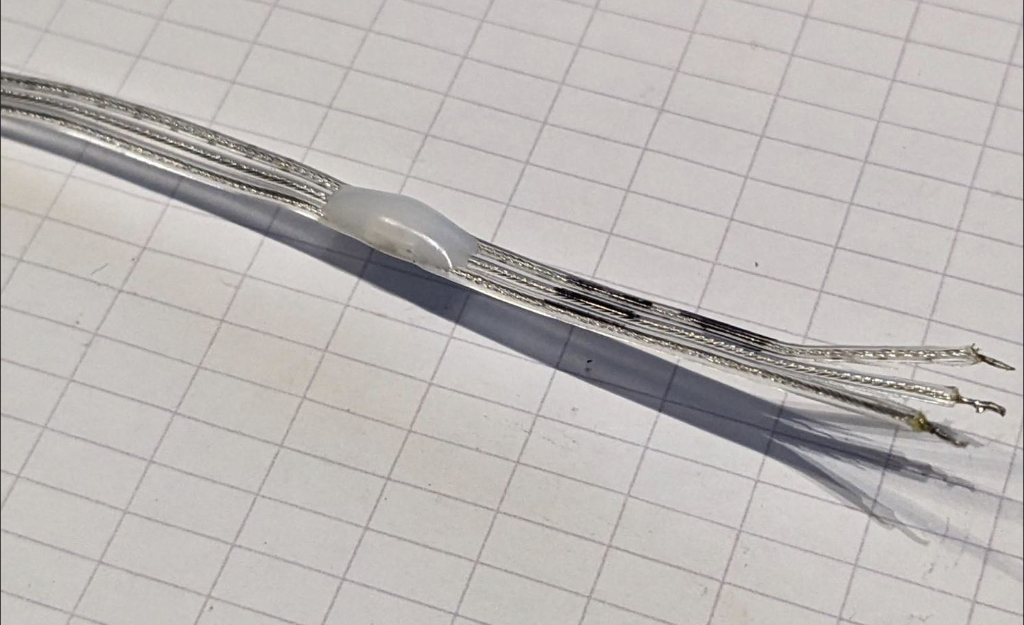

Au niveau des LED j'ai utilisé ceci avec écartements de 10cm et de 5cm:
LED fonctionnant comme des WS2811 en 5V de 0.1W
Pour des illuminations de Noel, cette puissance est suffisante et bien plus économes que les LED en bandes sur PCB souple et aussi plus facile à installer.
C'est super bien fait, j'ai vu les machines pour l'assemblage ... un truc de fou.
Mon gros stress, c'est la fiabilité : une LED HS et toutes celles qui sont derrières ne fonctionnent plus.
Mais pour cela il existe une variante à quatre fils, dans ce cas un second data est utiliser en backup.
Il prend le relais si une LED est HS. Par contre si deux LED en suivants sont HS le système ne fonctionnera plus.

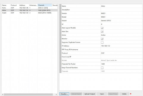

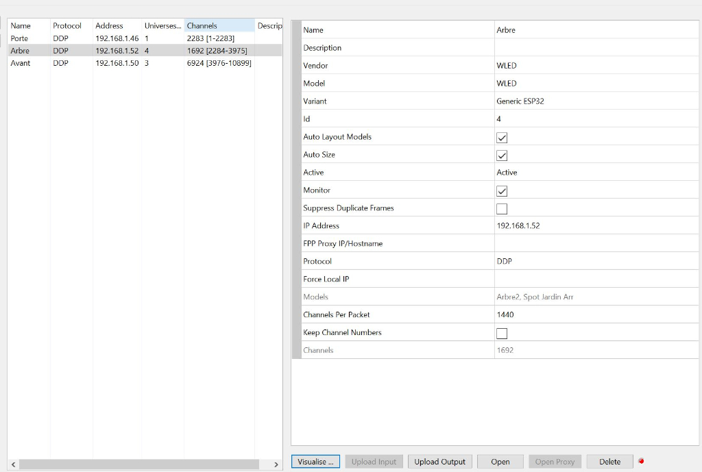

Voici comment renseigner à Xlights un module ESP32 sous Wled.
On se rend dans l’onglet « Controllers » et « Add Ethernet » ( fonctionne aussi pour du Wifi).
Dans la partie de droite, l’on renseigne :
Name : le nom que l’on veut.
Description : ce que l’on veut.
Vendor : WLED
Model : WLED
Variant : Generic ESP32
L’adresse IP fixe de que l’on donnée à notre module ESP32.
Le protocol qui devient DDP
et l’on décoche « Keep Channel Numbers ».
Ne pas oublier de faire « Save » (dans Xlights, de manière générale il faut souvent faire « Save »).
Si l’on clique sur « Open », il devrait ouvrir la page de Wled de notre module.
Voici chez moi, mais j’ai défini des LEDs et d’autres contrôleurs qui apparaissent dans la page de gauche.
A propos des Channels :
Chaque LED comprends 3 canaux, un par couleur R, G et B.
Certaines LED comprennent une LED supplémentaire pour le blanc.
Vu que pour le module Arbre j’ai 1692 canaux, ce sont bien 564 LED qui y sont raccordées.

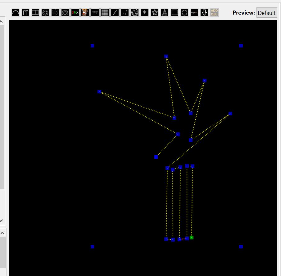

Messagepar thierryvalk » sam. 11 nov. 2023 16:33
Maintenant Xlights peut gérer notre module ESP32 sous Wled.
On va lui renseigner les LED.

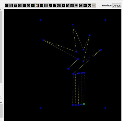

On va dans l’onglet « Layout ».
Là on peut dessiner nos décos de Noël, on peut même le faire en 3D et/ou rajouter une photo pour y dessiner par dessus nos LED.
Les icônes du dessus permettent de sélectionner ce que l’on veut dessiner en LED.
Voici mon arbre en utilisant « Poly line ». :-|

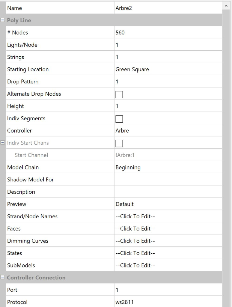

Une fois dessiné on va lui donner toutes les infos.
Un nom pour s’y retrouver,
« # Nodes » qui est simplement le nombre de LED.
Strings que est le nombre de guirlandes LED, en fait le nombre de sorties utilisées sur notre ESP32.
Wled permet de gérer 10 sorties, mais Xlights ne semble en compter que 8 au max.
« Starting Location », le dessin a mis en couleurs les 2 LED extrêmes (c’est pas flagrant au premier coup d’oeul), on sélectionne celle qui correspond à la LED 1.
« Controller » : le nom du controleur WLED, mais cela peut se faire plus tard.
Ensuite plus bas :
« Port » le numéro de sortie de 1 à 8, mais cela peut se faire plus tard.
« Protocol » le type de LED utilisées.
On n’oublie pas le « Save ». ;)

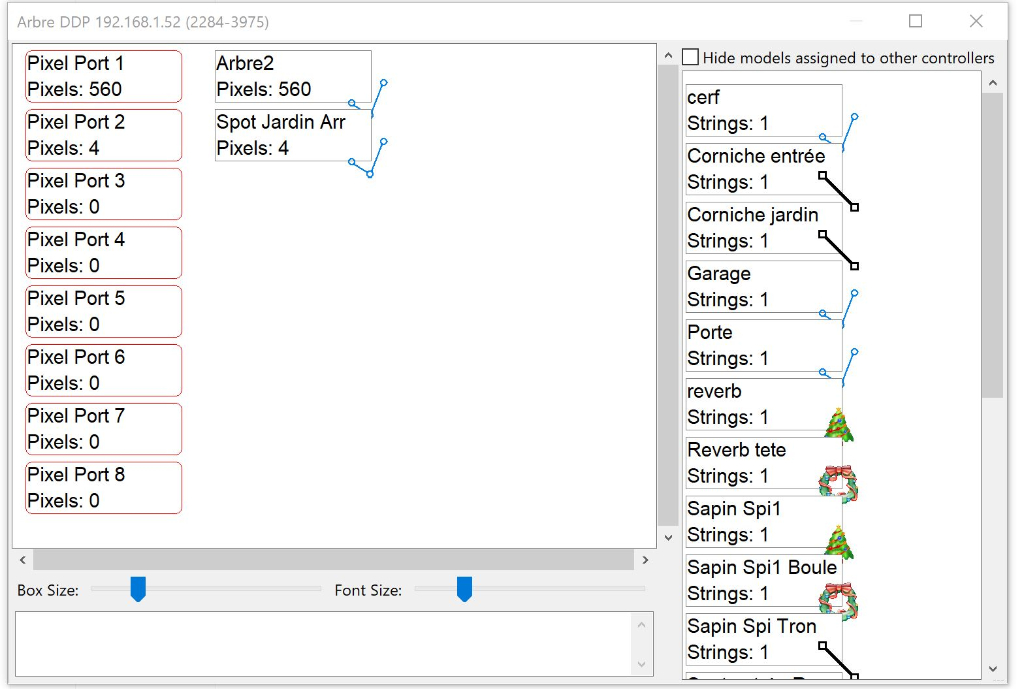

A présent, l’on retourne dans l’onglet « Controllers », on sélectionne le contrôleur sur lequel on travaille et « Visualise ».
Là nous avons les 8 sorties (port) de notre module ESP32 avec les différents dessins de LED.
Soit on a tout sélectionné lors du Layout soit par click+glisser on assigne nos LED à ou aux différentes sorties.
Dans la copie d’écran, l’on voit mon Arbre avec ses 560 LED mais aussi Spot Jardin Arr qui sont 4 LED sur une autre sortie. En fait ce sont 4 projecteurs LED qui fonctionnent sous le même principe.
Lorsque le patch est OK, on ferme la fenêtre, ne pas oublier le « Save » et ensuite un clik sur « Upload Output».
Cette action va permettre à Xlights d’envoyer ces données à Wled.
Il suffit de s’y rendre, si sa page Web n’est pas ouverte il suffit de cliquer sur Open dans l’onglet Controllers de Xlights et de sélectionner Config – LED preferences.
On y verra nos 560 LED assignées à la première sortie du module ESP32 et 4 à la seconde sortie.
Il suffit de renseigner les GPIO correspondante et de sauvegarder.
C’est franchement très simple.

J'avais 2 LED apparemment HS dans le sens ou : tout va bien bien jusqu’à une LED puis après plus rien ou uniquement de temps à autres.
J'ai remplacé sur l'une des guirlande la première LED qui ne fonctionnait plus. Raté, en fait c'était la précédente, la dernière à bien fonctionner, qui transmettait mal son data.
Sur la seconde guirlande, j'ai juste mis un coup de chaud au chalumeau sur la dernière LED qui fonctionnait et pour le moment tout fonctionne.
Car c'est pas si évident d'aller souder 3 fins fils sur une escabelle avec le vent, pluie et froid. :froid:
Sinon xLights, oui, mais demande du temps pour maitriser mais en version "j’apprends pas trop" le fait aussi.
Pas compris, mais il ne faut pas oublier de cliquer sur "Render All" (icone en forme de palette de couleur) pour avoir sa séquence complète en sortie mais aussi active dans FPP.

alka a écrit :au fait ce ne sont pas des rubans siliconés pour l'extérieur ? comment on remplace une led sur ce genre de ruban ? 8/
Ce ne sont pas des rubans, mais des LED soudées directement sur des fils.
Un truc de malade au niveau de la production.
Les +, l'économie et que l'on dispose d'une guirlande qui reste discrète.
Existe aussi avec des fils noir ou fils verts.
Les -, puissance max des LED réduite vu le manque de dissipation thermique, pas de sérigraphie, faut pas se planter vu qu'il y bien un data In et Out.
Solidité ? Je vais voir.
