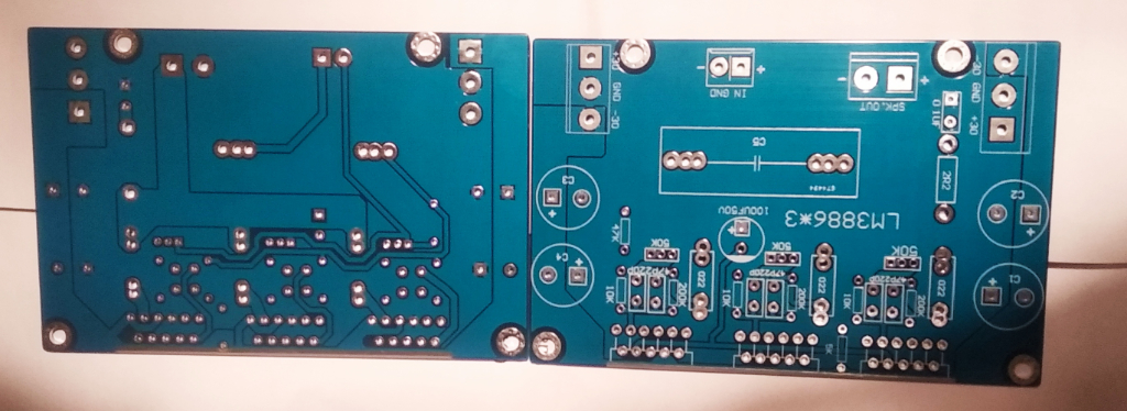

En regardant le PCB, je ne comprends pas le routage de Sig In - sur J2.
Devrait être au plan de masse et là semble juste aller à R1 et aux trois trimpots.

thierryvalk a écrit :En regardant le PCB, je ne comprends pas le routage de Sig In - sur J2.
Si les trimpots étaient au 0V on comprendrait mais les deux pastilles censées être à la masse n'ont ni piste ni frein thermique. Et ça ne semble pas être du 4 couches.
Très bizarre.

Merci pour vos réponses
Alors, ce n'est pas le même circuit imprimé que Shine7, je vous posterai les photos recto/verso jeudi soir
J'ai bien relié le 0V à la terre avec une résistance de 10 Ohms - j'ai aussi essayé sans
L'ampli est silencieux jusqu'à ce que je connecte une source ou un transfo. J'ai également essayé d'enlever la masse signal d'un côté et même des 2 côtés
Si je rapproche les câbles d'alimentation des modules près du transfo, la ronflette est encore plus présente. J'ai essayé d'éloigner carrément le transfo => toujours la ronflette

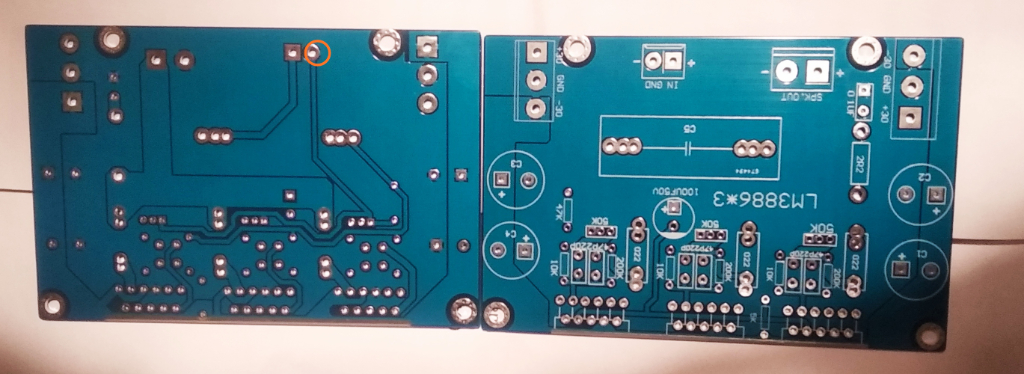

Les photos recto-verso du pcb !
Merci !
Merci !
