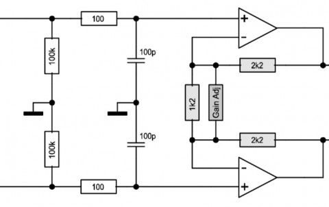

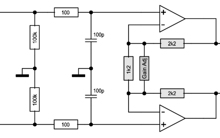

Autant le potentiomètre de volume, je gère, autant les potentiomètre de gain individuel, je sèche... sachant que c'est pour mettre en amont d'une entrée bufferisée d'un UCD400 : http://manuals.audiomania.ru/data/hypex_ucd400oem.pdf (en bas de la page 3)
J'ai du 10k stéréo pour le volume - Aussi, quel modèle de potentiomètre choisir pour les gains individuels, et comment les connecter ? Des 5k montés en pont diviseur de tension comme le potentiomètre de volume conviendraient ?

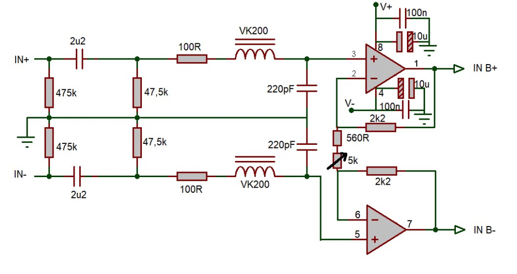

Après moultes réflexions, je vais acheter une alimentation symétrique de bonne qualité chez Ali, et je vais réaliser moi-même la partie buffer en fin de page 3 avec un lm4562 :
Je vais remplacer les 2 résistances en // 1,2k et Rg par un potentiomètre de 5k et une résistance de 560R en série. Cela me fera un gain de 18 à 32dB en tout.
Par précaution, je mettrai un condo de 2,2uf en entrée.
C'est bon pour vous ?

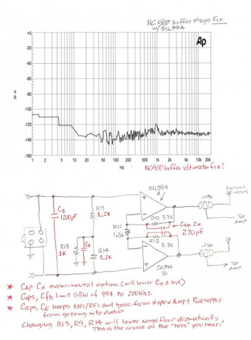

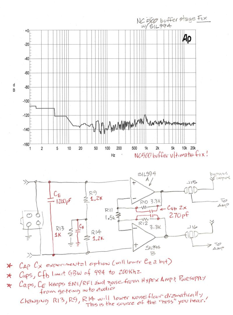

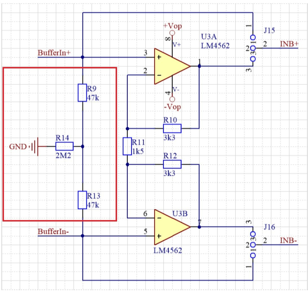

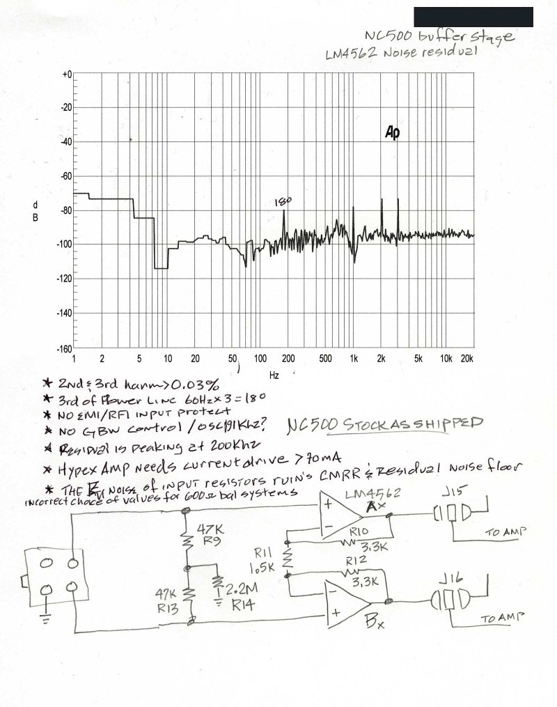

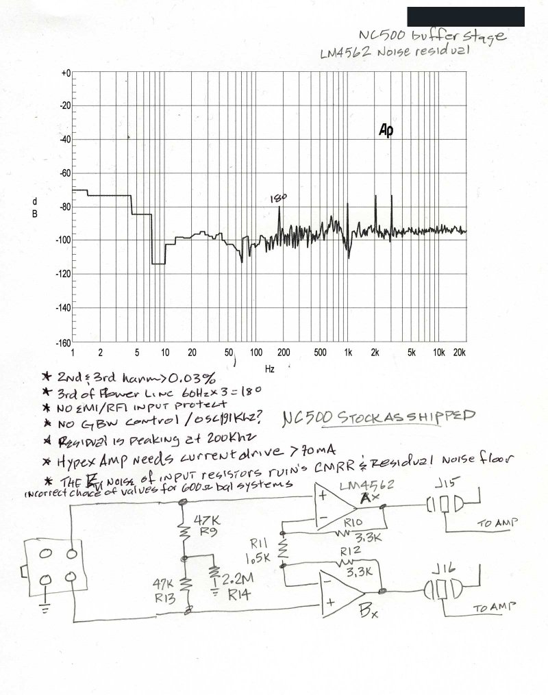

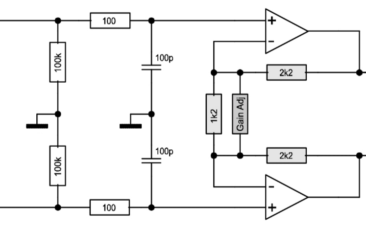

J'ai vu un autre buffer chez Hypex - celui du NC500 :
Un forumeur sur diyaudio a amélioré le bousin :
Qu'en pensez-vous ? Lequel des 3 buffers - entre ces 2 ci-dessus et celui du post #3, tous avec des LM4562 - choisiriez-vous ?
Merci ;)
Guillaume
Re: Volume et balance en passif
Messagepar thierryvalk » jeu. 6 mai 2021 08:17
Je ne suis pas vraiment spécialiste dans ce domaine, mais pour moi :
Le schéma sur diyaudio :
Ce entre entrée + et - direct, c'est pas top. En entrée on met un RC pour la HF, là il manque R.
En réduisant les résistances R9 et R14 à 1.2K, il a très fortement réduit l'impédance d'entrée, ce n'est plus vraiment un buffer.
Cfb : oui, il ne sert à rien d'amplifier la HF.
Le schéma NC500 :
Manque le RC en entrée, mais peut-être qu'il est présent en amont et non représenté sur le schéma.
R14 à 2M2, je ne vois pas trop, pour moi c'est 0 Ohm tout comme sur le schéma de l'UCD.

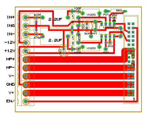

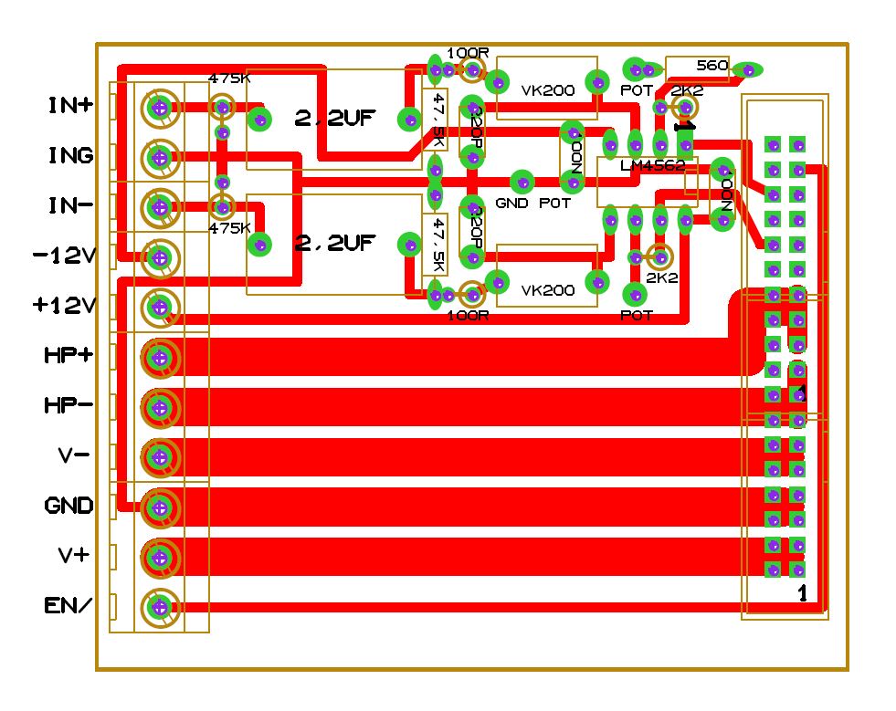

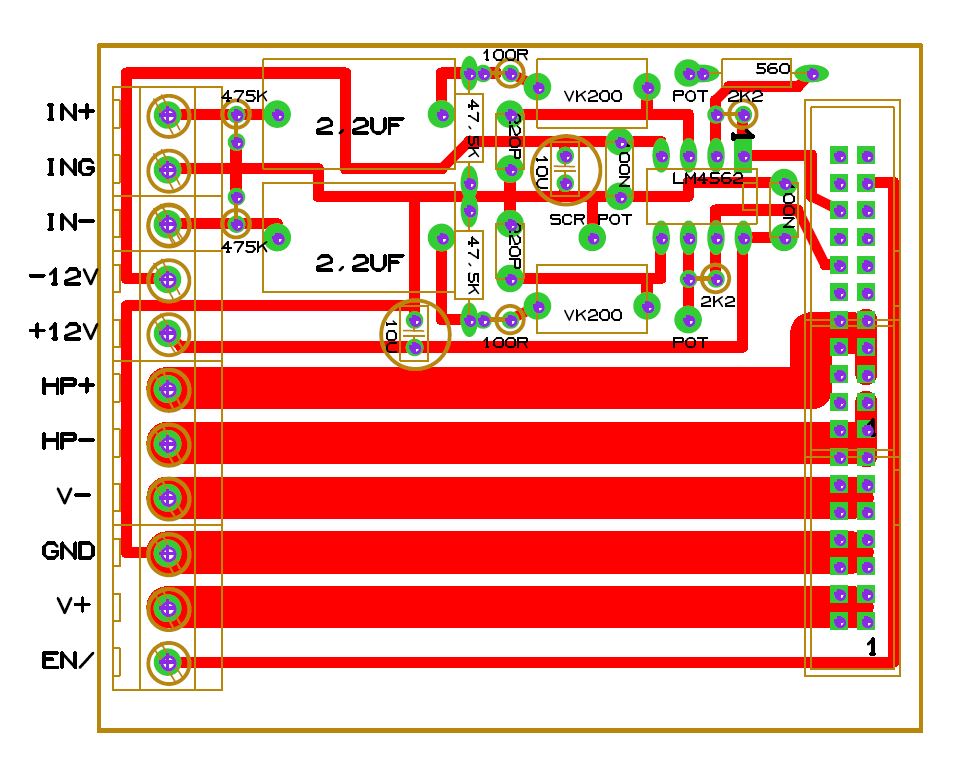

J'ai fait un essai de PCB sous TCI :
Qu'en pensez-vous ?
Merci !
Messagepar thierryvalk » sam. 8 mai 2021 18:06
Ce qu'il manque c'est le schéma.
Par exemple on y verrait clairement qu'il n'y a que des 100nF en découplage. Vu qu'il s'agit d'une carte avec connecteurs pour l'alim il faut en plus des capas de l'ordre de 10µF.
C'est quoi VK200 ?

Messagepar guyome » lun. 10 mai 2021 00:06

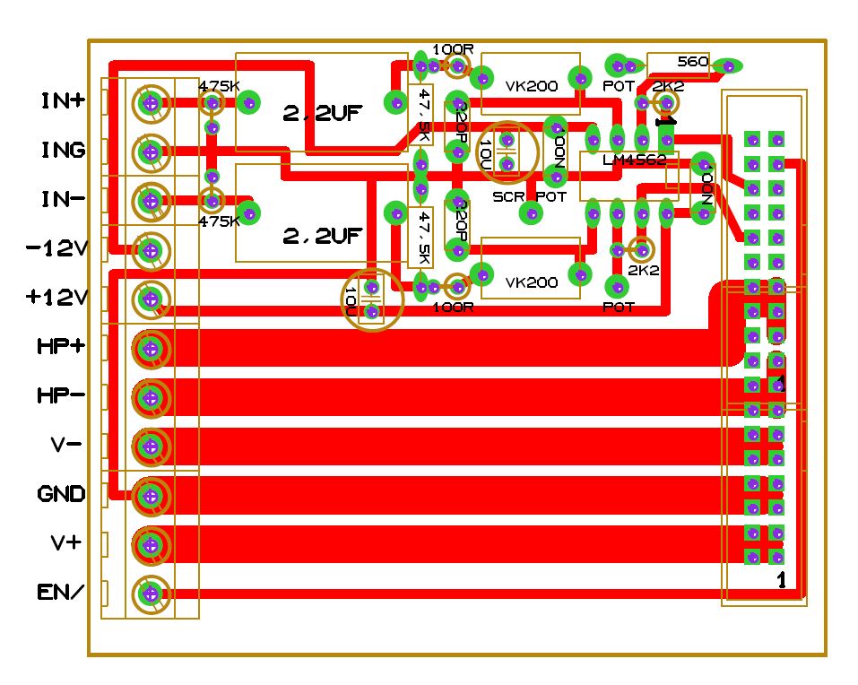

Ci-dessous le schéma et le PCB mis à jour :
VK200, c'est une self de choc de 10uH
Merci ;)
Messagepar thierryvalk » mar. 11 mai 2021 15:24
Je ne vois pas trop l’intérêt de ces selfs, il y a déjà les le RC 100 Ohm 220pF pour filtrer la HF.
Si l'on est dans un environnement très bruyant, une self réalisée sur une perle ferrite avec un ou deux tours de fils va bien mais à mettre directement sur l'XLR d'entrée du boitier.
Évidemment n'a aucun intérêt si le boitier n'est pas complètement blindé.
Sans ces self tu devrais gagner en place. Vu que tu es en symétrique, l'idéal est d'avoir un routage qui garde cette symétrie et surtout limiter la surface entre les lignes signaux et GND.
On évite en général les pistes à angle droit quoique en BF cela n'importe pas vraiment.
Tu va le faite toi-même ce PCB ?
