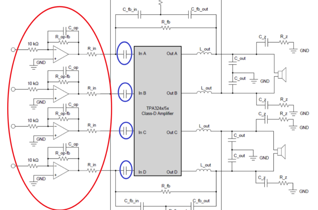

Ensuite, question : j'ai un DSPIY v2 avec sorties symétriques by Alka - je veux le brancher sur un TPA3255 version B de chez 3e audio : http://www.3e-audio.com/amplifier-kits/ ... -2ch-260w/ Est-ce que je peux bypasser l'étage d'entrée sur les modules TPA3255 : http://www.3e-audio.com/wp-content/uplo ... d-V0.2.pdf ? C'est à dire bypasser la partie encerclée en rouge :
Si oui, est-ce que je peux également supprimer les condensateurs d'entrée (encerclés en bleue) et les remplacer par deux transformateurs 10k:10k ?

Les capas de liaison sont toujours utiles, suffit d'un petit courant de bias et ton transfo fonctionnerait beaucoup moins bien.
Le buffer d'entrée permet, entre-autres, d'avoir un filtre passe-bas très utile pour la HF lorsque l'on a du digital dans les environs, SMPS, ampli classe-D....

En fait c'est même pas possible de suprimer les capas de liaison.
La tension des entrées est de -0.3V à +7V, il y donc bien un bias vers 3.5V

Les capas de liaison et les résistances d'entrée sont nécessaires avec la version PFFB - il faudrait donc supprimer la partie PFFB pour pouvoir supprimer tout ça :|

Non, la résistance et AOP sont obligatoire pour le PFFB.
Les capas de liaison sont elles toujours obligatoires vu ton signal analogique est centré sur le 0V alors que le TPA qui ne fonctionne qu'avec un seul rail d’alimentation va relevé tout ce signal de 3.5V (ou valeur proche de 3.5V)

Donc je peux bypasser l'étage d'entrée en ne gardant que les capas de liaison, et en désactivant la partie "PFFB" ?
Re: DSPIY symétrique et TPA3255
Messagepar thierryvalk » sam. 26 déc. 2020 18:05
Oui, mais en rajoutant un petit RC pour la HF.
De mon avis tout personnel, c'est pas rentable.

Merci Thierry. Pour info, quel RC pourrais-je utiliser ?

100R / 100pF ?

Là je bloque, faut demander à Alain, il y a du calcul ... tout comme l'adaptation d'impédance du transfo.

Tout ça pour dire que ne n'en sais fichtrement rien. Je dirai au minimum filtrer comme fait TI autour des aops d'entrée.
C'est intéressant parce que j'étais au départ (quasi) dans la même situation : un dspiy, une carte de symétrisation et un ampli TPA3251 multivoies le tout dans la même boite.
J'ai zappé la carte de symétrisation et fait confiance à la symétrisation embarquée sur la carte sans rien y toucher et j'ai bien fait. C'est simple, prend moins de place et tout aussi efficace.
