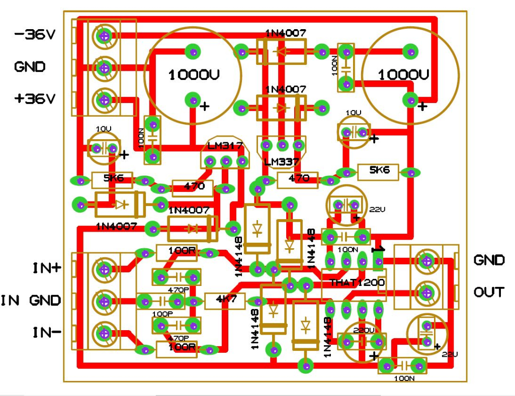

Bonjour tlm,

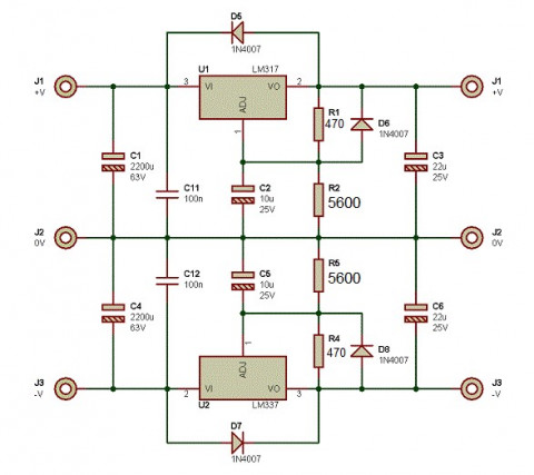

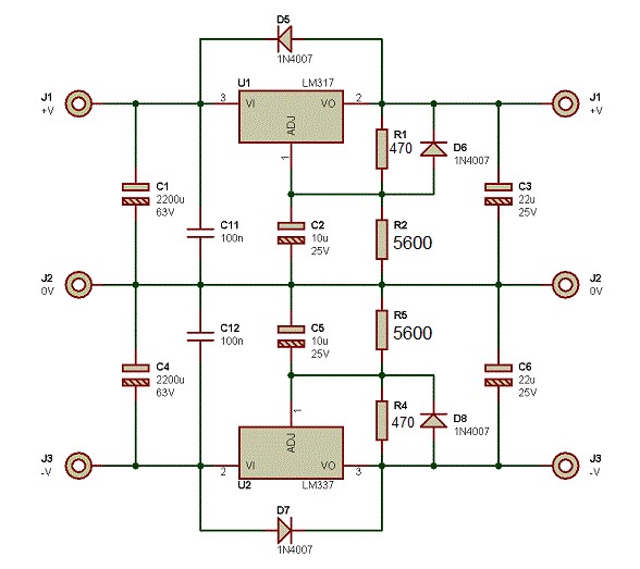

J'ai réalisé un PCB qui utilise le THAT1200 comme désymétriseur avec une alim à base de LM317 / LM337.
Schémas :
PCB :
Qu'en pensez-vous ?
Merci !
Messages : 3098
Re: Désymétriseur à base de that1200
Messagepar alka » mer. 12 mai 2021 08:46
je suppose que là aussi tu passeras par JLCPCB pour la production. Pourquoi pas de double face ? en général, ça simplifie bien le routage et permet des plans de masse efficaces.
Pas de pads de fixation prévus ?

Messages : 3098
Messagepar alka » mer. 12 mai 2021 20:36
bah pas vraiment besoin d'une formation. Le plus dur est de choisir la couleur pour les pistes de l'autre face ;)
Je dis ça parce que je trouve plus facile de router en double face.
sinon, memes remarques que pour ton autre circuit : porter attention aux pistes signal et bien entourées du GND
IN GND (XLR pin 1) ne me semble pas relié au 0V de l'alim.

Messagepar guyome » jeu. 13 mai 2021 07:55
J'ai un peu débroussaillé kicad - du coup, est-ce que je garde toute la face inférieure pour la masse ? Est-ce que je complète la face supérieure également avec de la masse ?
Messages : 3098
Messagepar alka » jeu. 13 mai 2021 10:50
guyome a écrit :J'ai un peu débroussaillé kicad - du coup, est-ce que je garde toute la face inférieure pour la masse ? Est-ce que je complète la face supérieure également avec de la masse ?
j'utilise kicad.
les deux faces servent aux pistes et ont chacune un plan de masse. Ca permet d'éviter des pistes qui font des grands détours. Chaque trou est métallisé et fait le contact d'une face a l'autre.
Ton circuit est simple : tu peux par exemple mettre les pistes alimentation d'un coté et les pistes signal de l'autre, bien symétriques et entourées par le plan de masse.
