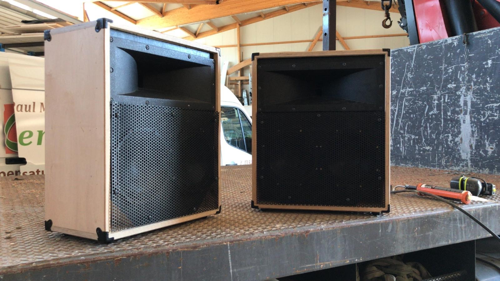

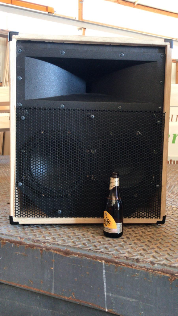

Double 8NDL ça envoie sévère
Et les pav de Thierry, puis Androus, sont bien utilisés ;)
Pourquoi pas la 3eme au centre ? :]
