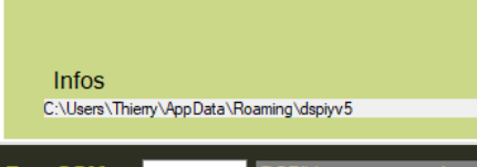

Messagepar thierryvalk » jeu. 3 oct. 2019 08:13
De mémoire incertaine (car le temps passe...) il faut mettre ce type de fichier dans le dossier affiché dans l'onglet "Mesure Setup".
Exemple :
Messagepar alka » jeu. 3 oct. 2019 09:15
moi aussi j'ai oublié, mais il me semble que ces fichiers se mettent là où il faut lors de l'installation de DStudio v5, non ?
sinon, on peut en profiter pour mettre le tuto a jour s'il manque ce genre de détails
Tuto ici : viewtopic.php?f=7&t=174
edit : chez moi, sur un pc avec DStudio installé mais qui n'a jamais été utilisé pour de la mise au point avec le DSPiy
Messagepar thierryvalk » jeu. 3 oct. 2019 09:40
Sur mon PC au boulot qui n'a même pas de carte son ni aucune Appli, il n'y a que le fichier pinknoisepn.pcm
Donc bruit rose périodique. Il se peut que j'avais oublié de rajouter le fichier pinknoise.pcm lors de la compilation.
Les autres fichiers sont créés automatiquement par DSTudio lors d'une mesure.
Donc, alka, tu as au moins fait un Sweep!

Messagepar jop » jeu. 3 oct. 2019 16:04
je vois bien les deux fichiers pinknoise dans c, user, app data, roaming ,dspiy v5 . c'est d'ailleurs le chemin que je vois dans info de l'onglet mesure setup
