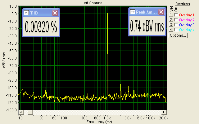

Première manip : étalonnage de la carte de mesure sur le PC portable
L'étalonnage de la carte a été fait en bouclant entrée sur sortie, et en mesurant le signal au niveau du bouclage avec un voltmètre BF Philips PM2454.
Injection de 1Vrms ( OdBVrms), et vérification de l'affichage correct de la raie 1kHz,ainsi que de l'indication "Peak amplitude" :
Le niveau de distorsion importe peu sur ce générateur provisoire, seule la valeur de la fondamentale nous intéresse (à condition que les harmoniques soient faibles évidemment!) :

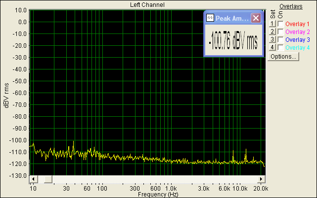

Puis sans signal, vérification du bruit de fond de la carte du PC portable de mesure, toujours bouclée sur elle même :
Tout est en dessous de 100dB, ça devrait le faire...

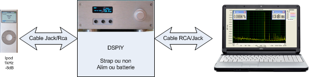

Deuxième manip :
Mesure de l'Ipod :

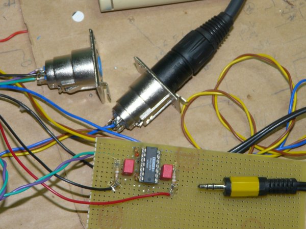

Schéma de la mesure :
Ceci donne les mesures suivantes :
Le PC de mesure est alimenté par son chargeur, et on remarque des raies à 50 100 et 150Hz.

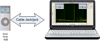

Deuxième manip :
Mesure de l'Ipod :

Re: DSPIY V1 Mesures de disto sur entrées Analogiques et I2S (amanero)

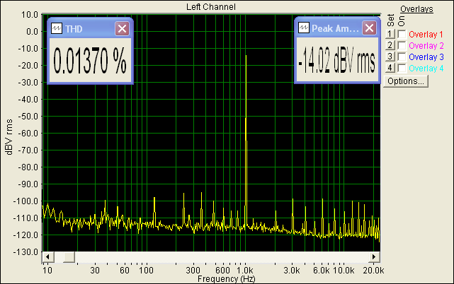

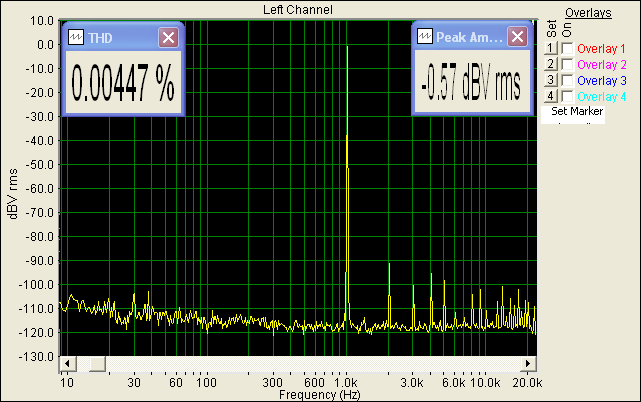

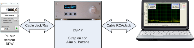

En débranchant le chargeur du PC portable de mesure, on supprime ces raies :
Le montage est donc étalonné et on va pouvoir passer aux mesures en elles-mêmes :
On insère le DSPIY entre Ipod et PC de mesure :
La mesure donne :
(l'Ipod génère à -8dB, les strap sont en place sur le DSPIY)

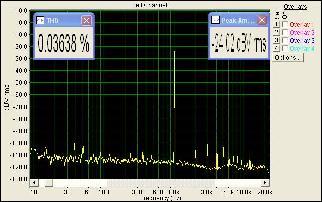

Sans les straps en entrée, le gain est de 1, et on obtient la réponse suivante (gain dspiy à 0dB) :
En diminuant le gain du DSPIY par le volume (mais straps remis en place), on a :
Dspiy à -10dB :
Dspiy à -20dB :
On note que les raies parasites diminuent aussi, le rapport S/B est donc conservé.

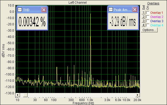

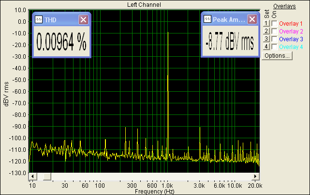

Avec le gain au minimum (-75dB), on a la courbe suivante :
La dynamique reste excellente (on est en analogique!!!)!
La manip suivante : le générateur est un PC sur secteur, sur lequel on fait tourner le générateur 24bits de REW.
On prends le signal en sortie de la carte son (Audigy2zs)
Dspiy réglé sur -6dB, la sortie a cette tête là (on a recherché l'optimum de la disto) :
Dspiy réglé sur -3dB (la carte son du Pc de mesure est limite écrêtage):

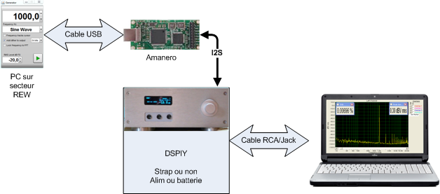

Enfin, la dernière manip, entrée digitale sur le DSPIY :
Tout d'abord une mesure de toute la chaine, générateur de REW arrêté, pour vérifier le bruit de fond de la mesure :

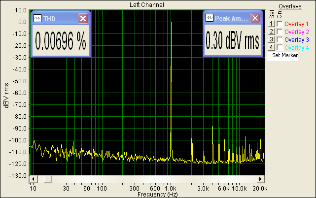

Puis la mesure avec 0dBV en sortie :
Modifié en dernier par philby le mar. 25 août 2015 06:46, modifié 4 fois.
- Messages : 329

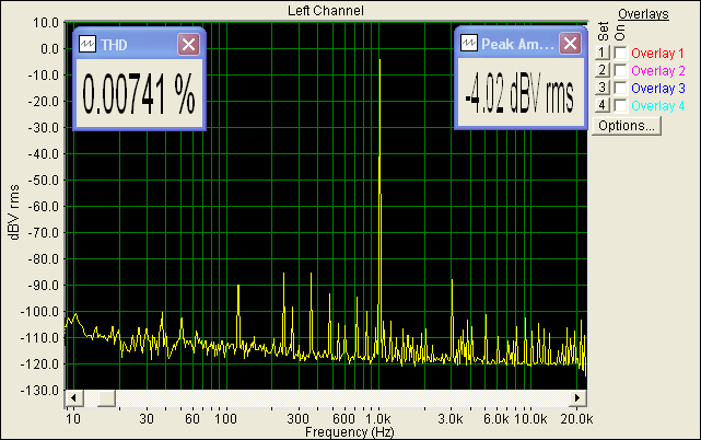

Quelques mesures, toujours amanero en I2S sur le DSPIYavec
-4dBV en sortie :
-15dBV en sortie :
Conclusion : c'est propre hein?
-4dBV en sortie :
-15dBV en sortie :

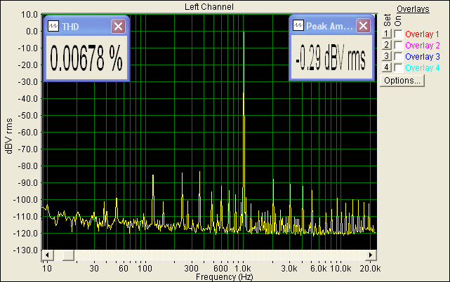

Comparaison Analogique / Digital (I2S) pour le même niveau de sortie :
OdB :
Analogique :
Digital :
OdB :
Analogique :
Digital :

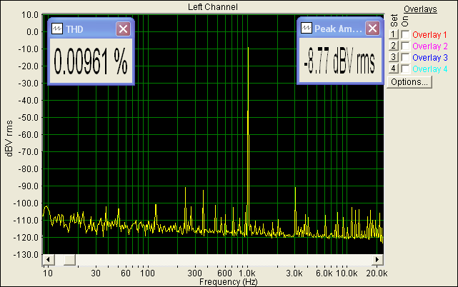

à -15dB :
Analogique :
Digital :
Analogique :
Digital :

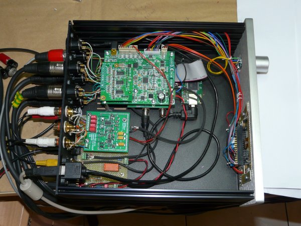

P'tain ça déboite son cul de poney comme on dit !!!!
Tu nous mettrais une petite photo du montage, surtout comment est monté le DSPiy dans la boite ... ?
D.
D.
- Messages : 329

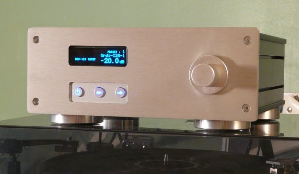

Le boitier c'est ça :
Face avant :
L'intérieur :
Avec en bas une petite carte additionnelle qui régule à partir de 12V, qui fait trigger (le relais orange) et qui sélectionne entre 3 entrées ana : ana1, ana2 et RIAA.
Puis la carte Riaa d'Androuski, puis le dspiy, avec la carte symétrique au dessus et la carte digitale I/O en dessous.
A droite, à côté du dspiy, l'amanero
Face avant :
L'intérieur :

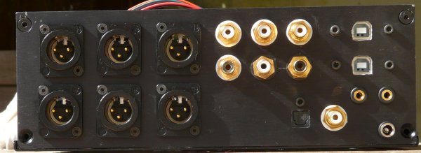

- Messages : 329
La face arrière :

Ici, on a l'ipod seul :
Ici, on a L'ipod en sortie de DSPIY donc après double conversion :
Il n'y a pas de THD supplémentaire en H2 ou H3...Mais on a des raies parasites qui sont crées à 230Hz et 350Hz, entre autre.

Deux petites mesures complémentaires :
En analogique, mais en sortie différentielle.
Je dispose en effet de la carte complémentaire à trois ES9023 qui sortent les signaux inversés en tension.
Je désymétrise avec un ina2134 avant d'appliquer le signal au jack d'entrée ligne du PC.
Deux XLR en entrée, un jack stéréo en sortie...
C'est fait un peu à l'arrache, mais ça fonctionne...
Le niveau max atteignable en sortie est de 1.8Veff sur chaque sortie + et -.
On retrouve 3,6Veff sur la sortie du désymétriseur (INA2134)
La coube correspondante (max input et sans straps (1.95veff) mais ramené au niveau max d'entrée de ma carte son avec le réglage du dspiy) :
En numérique :
Si je lis bien 0.00447% pour -0.57dBV en asymétrique.
Avec 2 DAC symétrique 0.00320% pour 0.74dBV.
Cette différence de disto est due à la différence niveau ?
Et tant que l’on est dans disto vs niveau :
La disto augmente selon que le signal est plus faible, logique vu que l’on utilise moins de bits et ce que ce soit via le niveau du signal entrant ou du réglage de volume vu que réalisé en digital.
Selon le nombre de bits on est habitué à avoir la dynamique, y a-t-il un calcul qui détermine cette disto nombre de bits ?
Donc disto théorique que l’on pourrait comparer à la disto mesurée.
