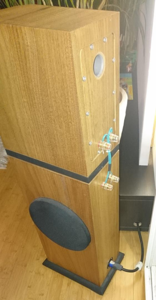

Il s'agit donc d'un ampli / pré ampli / dsp 6 canaux pour faire du filtrage actif d'enceinte 3 voies, à base de module Hypex et du DSPiy.
En gros je veux quelque chose de tout en un. J’enlève mon ampli actuel ou toute mes sources sont branchées, je vire le filtre passif, je branche le nouveau et en avant !
