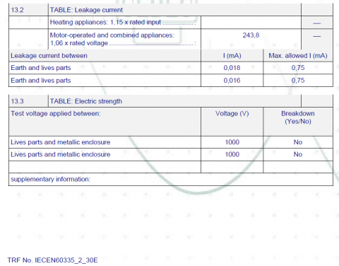

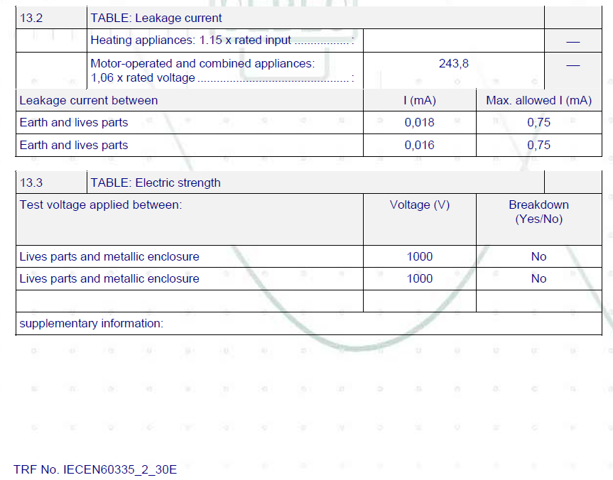

Je le vois aussi dans mon boulot où les mecs te parle de terre à tout va alors que ce n'est pas du tout ça,
Là aussi je ne comprend pas, voici un extrait de rapport de test CE partie safety selon la norme IEC/EN 60 335-2-30, tout ce qui a de plus officiel, agrée et tout.
Earth, c'est bien terre non ?
Puis le principal c'est tout de même de se comprendre, imagine si Androuski devait relever toutes les fautes de Français sur les forum. :-/
