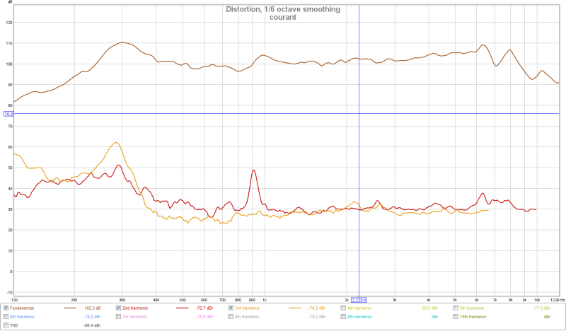

Les distos en tension :
Les distos en courant :
H3 en nette retrait.

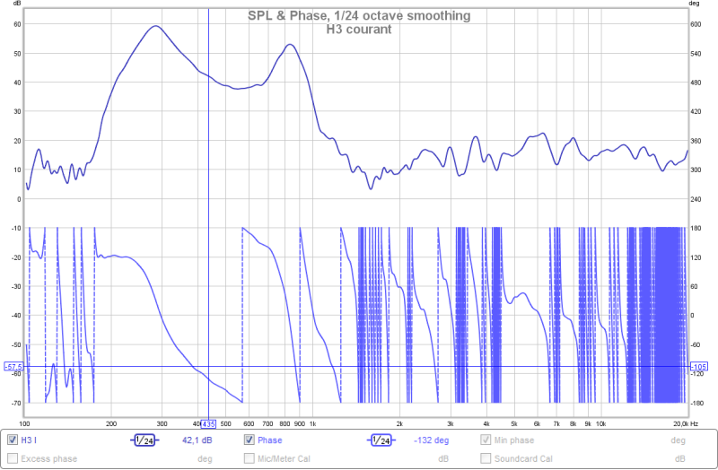

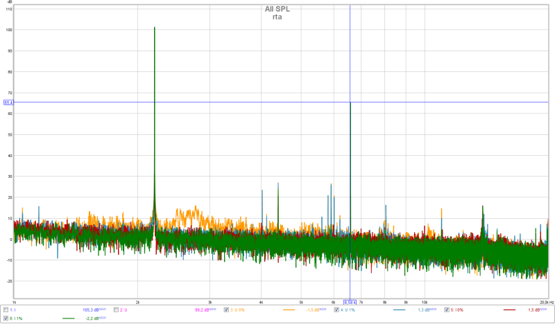

Maintenant je passe en RTA avec le générateur de REW à 2.2KHz qui permet de générer de la disto.
Oui, je suis tordu, :ghee: mais un signal musical ne contient pas qu'une seule fréquence.
Comparaison avec et sans disto de -40dB (1%) en H3.
Niveau +- aligné sur les 2.2KHz
Voici l'ensemble : en orange tension +0%, en bleu tension +1%; en rouge courant +0% et en verts courant +1%
Voici les chiffres de H3 relevés, c'est très étonnant et en RTA avec ce sinus qui casse les oreilles, on entend bien une différence lorsque l'on coche la case disto H3.
Tension +0% : 0.223%
Tension +1% : 0.885% (il n'y a pas addition, mais j'ai laissé la phase de la disto à 0°)
Courant +0% : 0.022% (très beau chiffre)
Courant +1% : 1.62% toujours sans jouer sur la phase, mais le résultat attendu était autour de 1%
Je ne comprend pas. Il y bien une différence de niveau à 6.6kHz, mais de 6dB. Disto de l'ampli ?

enfin, si on y regarde de près H2 à 900Hz semble meme plus elevé. Cette H2 ne correspond pas a un pic de spl a 1.8k donc le petit générateur i n'est pas en activité et H2 n'est pas corrigée. Au moins c'est cohérent.
Dans les basses c'est la cata. Probablement résonnance HP+sa caisse et impédance qui s'envole.

Que devient THD+N dans les deux situations ? (pas juste H3).

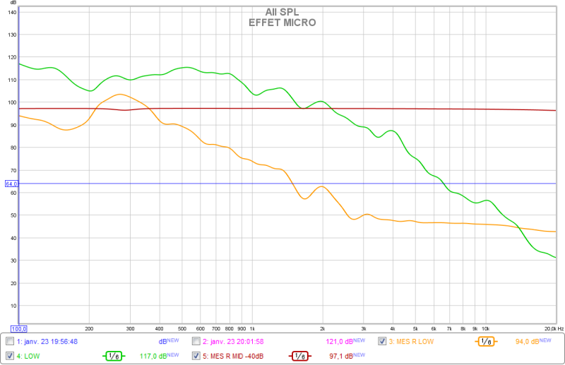

Quelques mesures pour s'occuper. :mrgreen:
Premièrement, mesures sur la résistance pour "l'effet micro" du HP.
Pour cela j'ai utilisé le woofer de l'enceinte sans aucun filtrage.
En vert sa courbe de réponse.
En orange mesure de la tension de la résistance pendant un sweep sur le woofer.

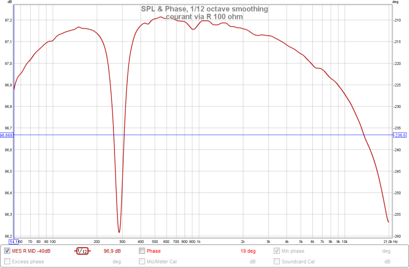

En rouge mesure de la tension de la résistance pendant un sweep sur le Mid qui a cette résistance, on a le courant traversant la résistance et le HP.
Attention, j'ai diminué le gain de 37dB par rapport à la courbe orange.
La courbe rouge zoomée à fond.
Aucune idée du pourquoi à 280Hz.

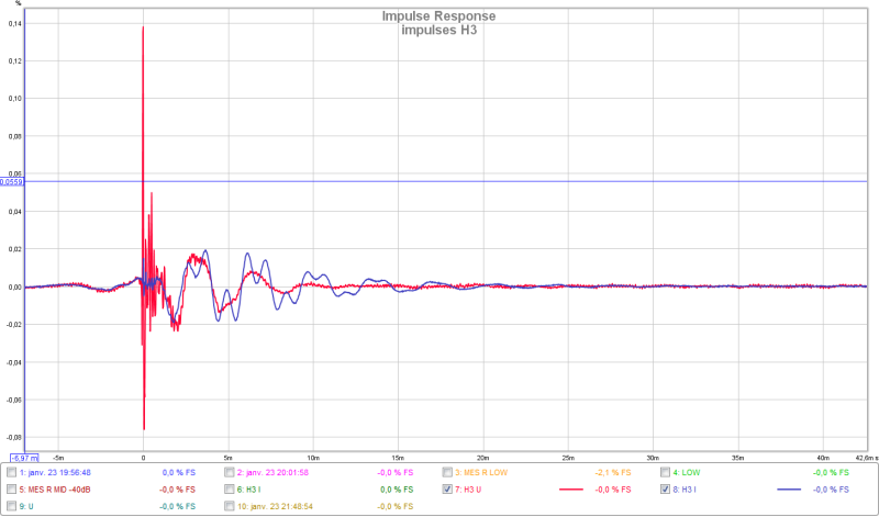

Mesures pas très classiques.
Il s'agit d'un fenêtrage des impulses sur la H3.
On a non plus des harmoniques, mais leurs résultats. En français, une H3 sur 1kHz donne du 3KHz, c'est cette dernière que l'on affiche.
En rouge : tension.
En bleu : courant.
De cette manière on peut les comparer facilement:
Ou séparément en affichant leur phase. :)
sais pas si l'on entend la phase d'une harmonique, mais pourquoi pas. :mrgreen:
Et leurs impulses:

bonne nouvelle : ca marche et sans surprise, le HP medium est un meilleur micro dans les basses que les aigues
mais ca me laisse perplexe. L'objet de la manip c'est de savoir si l'effet micro pollue ou pas. Comment on rapproche "le niveau du HP en micro pendant que le woofer joue" avec "le niveau de disto du medium quand il joue", et ce tous les deux a niveau raisonnable.
Il faudrait des mesures absolues calibrées ou des mesures de tension.
la rouge... montre que le HP medium dans sa caisse résonne a 280Hz.
le sweep est a tension constante. R est constant. Si le courant chute c'est que l'impédance du HP grimpe a cette freq, typique d'une résonnance. La pointe de niveau de SPL a 280Hz est aussi un témoin de la résonnance.
En meme temps, cette chute vertigineuse n'est que de 1dB sur 100ohms. L'effet visuel de loupe est trompeur.
