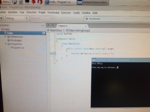

Voici donc mon premier programme en C# sur RPi direct via l'écran et clavier du RPi et l’éditeur de Mono. :frime:

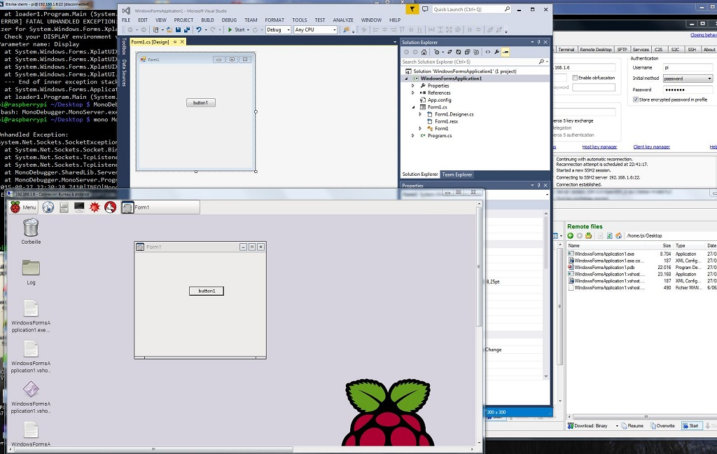

Voici ce que j’ai sur l’écran de mon PC.
L’écran du RPi (Linux) qui passe par une « Connexion Bureau à Distance » de mon Windows7, donc Microsoft.
VisualStudio qui est l’outil Microsoft pour créer des programmes un peu dans tous les langages.
Et comme pour un programme Windows j’ai créé une simple fenêtre WindowsForm avec un bouton.
Via un petit utilitaire, Bitvise xterm, je peux transférer les fichiers compilés par VisualStudio sur le bureau du RPi.
Un double clic et j’ai ma fenêtre :) , c’est beau comment détourner du Microsoft au service de Linux. :gene:
Par contre il existe un utilitaire pour VisualStudio qui permet d’envoyer directement le programme compilé, de le lancer et même de le débugger sous VisualStudio.
Mais je n’arrive pas à installer la partie pour le RPi.
