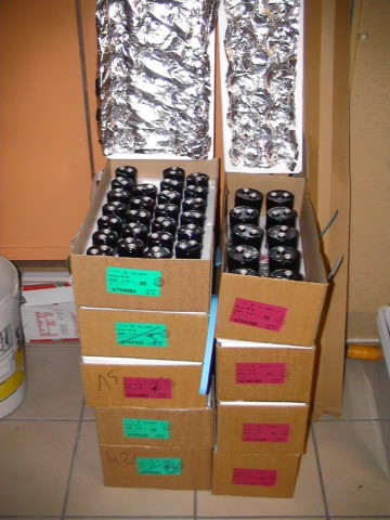

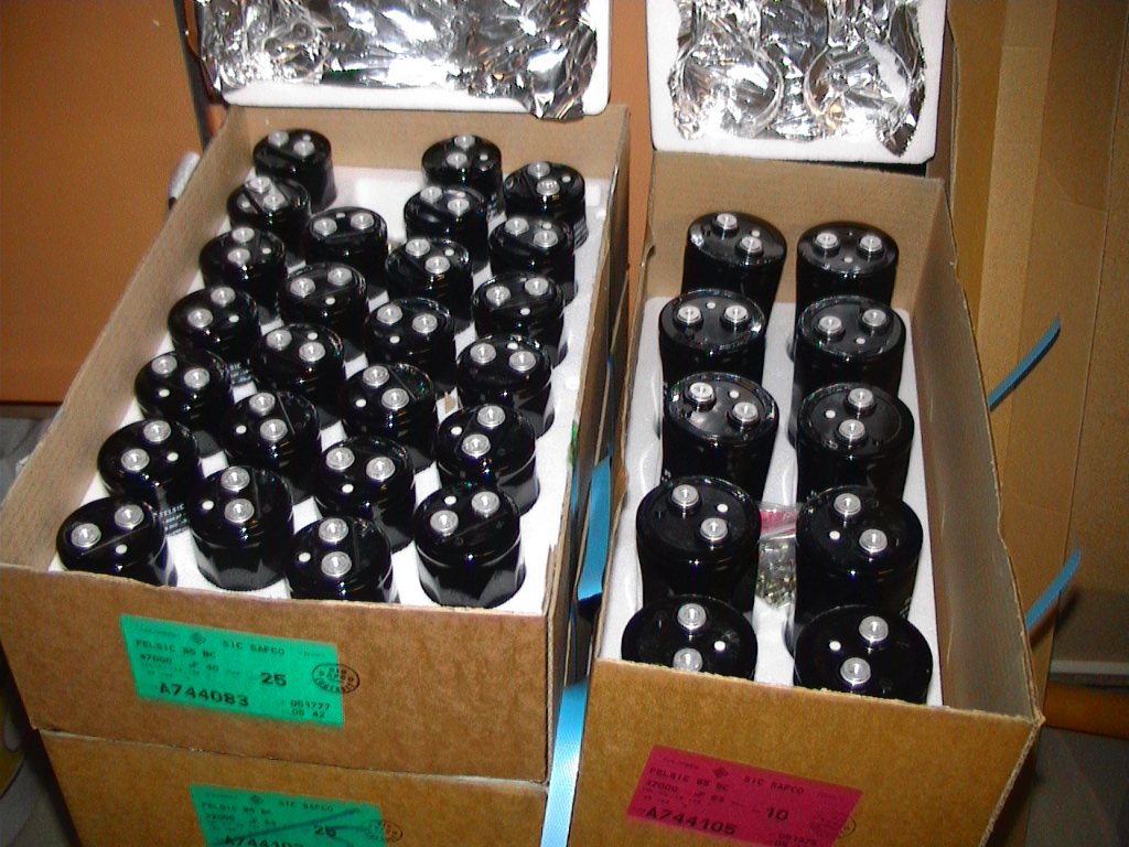

Il y a aussi Sic Safco, ils sont à Argenteuil. Je suis allé chez eux en novembre 2005 chercher une cg de condos electrochimiques Felsic pour des zenquitos.
