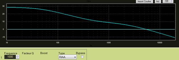

Le software :
DStudio ne permet pas encore de rentrer les coefficients de biquad directement.
J’ai donc rajouté un « filtre » nommé RIAA :
On constate la différence de niveau de 40dB entre le bas et le haut.
Ces 40 dB ne sont pas bons pour le bruit et réduction de la dynamique de l’ADC.
On perd ainsi près de 7 bits et l’on va amplifier le bruit.

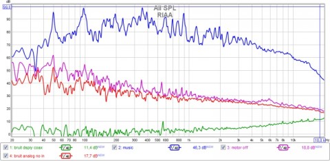

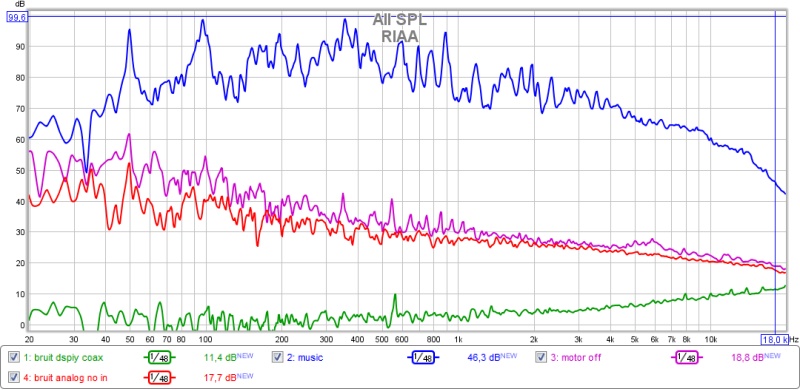

Les mesures :
Ces mesures ont été réalisées sur un DSPiy proto, sur un bureau, 2 PC, câblage en l’air … on doit pouvoir avoir un peu mieux.
En vert : en entrée digitale, pour voir la référence du niveau de bruit du système.
En rouge : analogique sans rien de branché, volume à 0dB et éviddamment le fitre RIAA actif.
En violet : avec la platine de branchée, moteur arrêté.
Et enfin en bleu sur de la musique en instantané. Le niveau peak était de l’ordre de 110dB.
Le SN n’est pas terrible, mais en dépannage c’est tout à fait écoutable, les vielles griffes sont toujours bien présente.
Il faudrait affiner la valeur de la résistance en entrée de DAC, câblage correct, affiner les gains …
