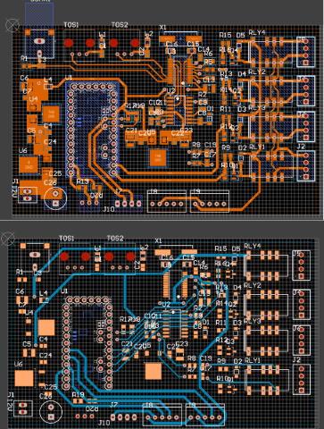

J'ai fait le schéma de la carte principale. Elle comporte :
- 3 entrées analogiques (J4-J5-J6)
- 2 entrées optiques
- 1 entrées coaxiale
- Le DAC ESS9023 + WM8805 + un regulateur 3V3 dédié
- 4 relais qui permettent de sélectionner une des 3 entrées analogiques ou la sortie du DAC
- Un connecteur de sortie audio qui ira vers le potentiomètre (J2)
- Le régulateur 5V 7805
- le connecteur d'alimentation (J1)
- le régulateur 3V3
- un connecteur pour enficher l'arduino
- un connecteur relié sur le bus I2C pour communiquer avec la carte des boutons poussoirs/leds
- 2 connecteurs pour chaque voie sur lequel on aura la sortie de l'optocoupleur et le relais pour couper ou non les sorties HP (J8 - J9)
- un connecteur FTDI (J3) pour programmer l'arduino
Voila pour cette carte. J'ai commencé le routage mais je me laisse un peu de temps pour voir si j'ai rien oublié ou pas fait de bêtises
Il reste à faire le schéma pour la carte des boutons poussoirs, pas très compliqué mais il faudra que je réfléchisse à sa géométrie, Et enfin les Zenquito avec la partie détection DC, un peu plus délicat je pense.
Edit : J'ai oublié une led bicolore qui ON/OFF et qui indiquera si il y a un défaut ou si l'ampli est en tempo

Joli, quelques avis qui ne sont que des avis vu que chacun a ses petites recettes toujours discutables.
Sur J1, alim générale, je mettrais une capa de 100 à 470µF
Je ne connais pas trop les alims du WM8805, mais je vois un +3V3_WM_D qui va au DAC ES9023.
Sur cet alim via U4, il y a une self ferite L4. Personnellement je ne mettrais pas une ferrite sur une alim pour de l'analogique qui demande une faible impédance sur toute la ligne et qui n'est pas censée polluer.
Par contre je la mettrais sur l'alim digital qui elle est génératrice de pollution.
Tu ne gère pas le Mute de l'ES9023, il fonctionne pas super bien mais tout de même, c'est toujours bien de l'avoir sur le µC même si non utilisé.
Dans le même style et si tu as de la réserve sur l'Atemega, autant gérer le RST du WM.
Sur J2, sorties analogiques, je mettrais 2 résistances vers le GND question de garder une impédance minimum pendant le temps de commutation des relais.
Peut-être rajouter des Pull-Up sur le bus I2C.
Mais, je le répète, ce n'est qu'un avis et ton schéma est déjà bien.

Ok, je me demandais aussi si c'était pas mieux de garder le 2e regulateur seulement pour le DAC et alimenter tout le reste (le numérique) avec le 1er régulateur (+ la ferrite)
J'ai hésité, mais t'as raison, au cas ou c'est pratique de pouvoir les gérer
Ok mais quel valeur ? Je vois pas en quoi c'est utile d'avoir une impédance min
ça c'est un oubli
Merci beaucoup
En usage normal, ton DAC donne une impédance faible et ton ampli élevée.
Lors de la commutation d'un relai, l'impédance de la source va devenir infinie ce qui risque de créer du DC ou autre maintenu par les diverses capas : câble, capa en entrée d'ampli ... et lorsque le relai aura collé de créer un ploc.
Pour la valeur, je n'ai pas vraiment d’expérience, je dirais au max 10k et au min 1k vu que tu as 100ohm + impédance du DAC en sortie.
Ah oui d'accord je comprend !
J'ai fait quelques modifs sur le schéma et j'ai commencé le routage. Je devrais l'avoir fini demain ou après-demain selon mon courage
Après je fais la carte des boutons poussoirs et enfin les modules amplis
J'ai quasi fini le routage de cette première carte. Il y a encore des choses à faire mais l'essentiel y est ! Il est très surement possible de faire bien mieux mais j'ai aucune envie d'y passer une semaine...
C'est très propre, quelques incohérences au niveau des largeurs de pistes mais sans gravité.
Reste a arranger la sérigraphie, utile au montage. Par contre, je ne vois pas de fixations du PCB...
